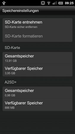

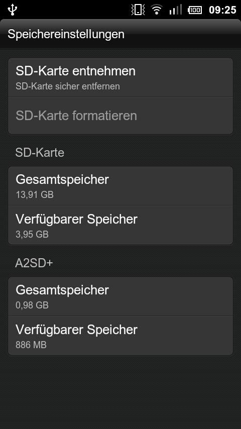

deroyabun schrieb:
unabhaengig davon, das apps2ext bei mir funktioniert, ist das ein link zu einem apps2sd script oder apps2ext?
Wie der Bildschirm unten zeigt, A2SD+, bzw. app2ext.
Bei mir hat App2Ext auch immer funktioniert, aber es wurde nichts unter Speichereinstellung/A2SD+ angezeigt und im Terminal wurden die Befehle diesbezüglich nicht erkannt. Einzig die MIUI-Versionen von eybee1970 zeigten alles richtig an.
Hier der Link zum XDA Forum:
[Script][A2SD] Darktremor 2.7.5.3 Beta 04 [N1] (01/29/2011) - xda-developers
Einfach in die OR/update legen und "Apply Update" ausführen.
