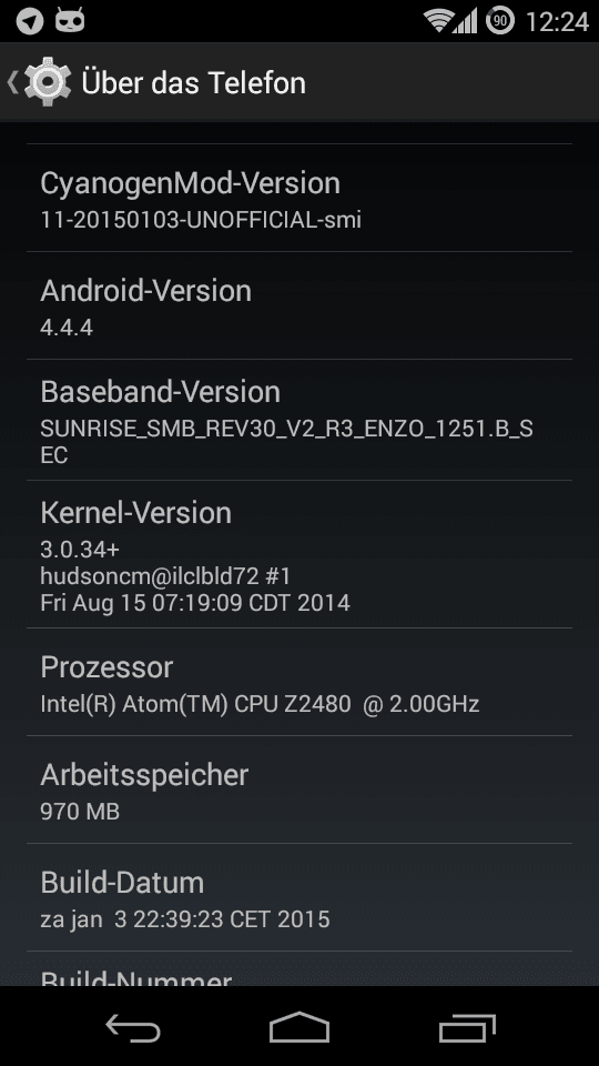

hab die neue version soeben geflasht.
läuft - viel mehr kann ich dazu bislang noch nicht sagen. :smile:
