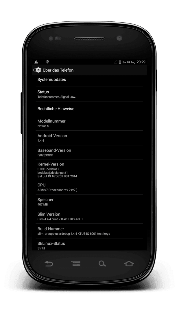

Kurze Rückmeldung zum Marm1te:
Vorweg noch, bedalus ist nun kein Dev mehr - 10.6 ist der "letzte" Custom kernel. [Grund]
Ich bilde es mir eventuell ein, aber mit dem Marm1te hält mein NXS etwas länger durch, zumindest unter Slim 5.1. Geschwindigkeitstechnisch hat es dadurch auch gewonnen. Alles ist so geblieben, wie ich es mit 4.1 und 4.2 mit dem Marm1te kennengelernt habe.
Aber leider ist alles nicht mehr richtig spührbar sondern nur noch messbar.
Kamera verursacht Blackscreens - mit dem Marm1te 10.3 funktioniert die Kamera
Wer auf BLN /BLD steht - ist deaktiviert, aber beides ist ja in Slim integriert.
Aber seien wir mal ehrlich, für die kommenden Android-Versionen wird das NXS nicht mehr geschaffen sein; es läuft ja jetzt schon am Maximum sobald 2-3 Apps neben den Mini-Gapps installiert sind. 4.4.4 respektive 4.4.2 folgt der Geschwindigkeit wie unter 4.3, was am Anfang von Slim noch nicht zu sehen war. Dauernde und ziemlich lange Gedenksekunden genehmigt sich mein NXS inzwischen und so langsam macht es weniger Spaß damit durch den Tag zu kommen bzw zu gehen. Natürlich, wenn man auf das aktuellste Android setzt.
Aber leider befinde ich mich in der Zwickmühle. Einerseits ist das NXS zugegebenermaßen nicht mehr richtig zeitgemäß, aber auf der anderen Seite hat es für mich persönlich die richtige Größe und vor allem hats noch Kurven ;) Mal sehen, was die Zukunft so bringt.
