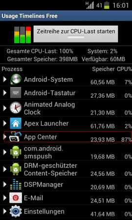

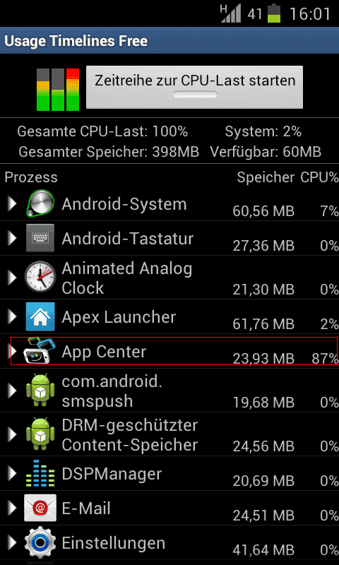

Bist du sicher, dass das die Telefon-App ist?
EDIT:
Ohne eine App zu unrecht beschuldigen zu wollen - aber so sieht es bei mir aus:
