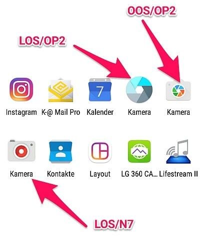

Welche Kamera-App benutzt ihr unter LOS?
Habe in der letzten Woche etwas herumprobiert und will mal meine Erfahrungen schildern.
Die mitgelieferte Cam fällt wohl in die Rubrik "spartanisch", zudem kann man dort zwar die Auflösung einstellen, nicht aber den Kompressionsgrad.
Das gleiche Problem habe ich bei der (per Recovery) geflashten Cam-App des OP2 aus OOS.
Einstellen kann ich das Seitenverhältnis (also in gewisser Weise die Auflösung), nicht aber die Qualität.
Und ich bin der Meinung, unter OOS konnte man das.... :confused2:
Bevor ich LOS auf das OP2 installierte, habe ich es schon einige Wochen auf meinem alten Nexus 7 (flo/2013) getestet.
Interessanterweise gibt es dort eine ganz andere Kamera-App, die viel mehr Einstellmöglichkeiten bietet. Also im Prinzip alles, was man so braucht oder haben will (oder auch nicht). Darunter halt auch die Qualität (=Speicherbedarf) der Fotos.
Nachdem ich vorher schon einige Kamera-Apps geflasht hatte (darunter die Google-Cam und auch eine von Cyanogen), die aber beide nicht funktionierten (stürzten nach dem Start ab) habe ich nun diese Cam-App von N7 extrahiert und auf dem OP2 installiert.
Die funktioniert auch und vor allem, die ganzen Einstellmöglichkeiten sind auch noch da! :biggrin:
Habe dann mit den 3 Kameras (LOS/OP2, OOS/OP2 und die "neue" vom LOS/N7) Testbilder gemacht.
Auf den ersten flotten Blick auf dem Display alle OK, nur der Speicherbedarf unterscheidet sich.
Die beiden OP2-Cams kommen bei meinem Testfoto auf 2,44 bzw. 2,30MB.
Bei der N7-Cam kann ich Qualität auf "hoch" stellen und schon hat das gleiche Foto 5,94MB
Bei genauerem Hinsehen (hereinzoomen) sieht man dann in der Tat auch die Qualitätsunterschiede wegen der unterschiedlichen Kompression der Fotos. :cool2:

könntest du in den Appinfos schaue wie Camera App vom N7 heißt?
