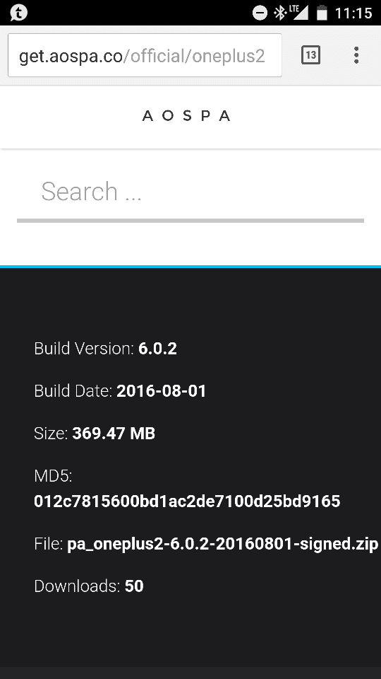

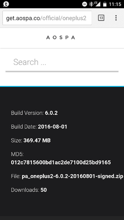

Kleiner Tipp... Laut Hinweisen von xda stehen wir ganz kurz vor den Release der nächsten Version...
Und out
Reaktionen: NexsusXP und Heavy
Seit heute ist die Version 6.0.2 verfügbar, der Startpost ist angepasst:
