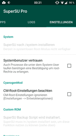

Ich habe jetzt mal das ganze wie im Startpost beschrieben von der 12er Version zu aktuellen gewechselt. Soweit erst mal alles gut. Nur das Tool "Secure Settings" erhält kein Root. Ich habe kurz recherchiert und gefunden, das die Root abfrage nur kommt, wenn SuperSU als System App installiert ist. Eigentlich war ich der Meinung das dies bei mir der Fall ist. Ich habe die SuperSU aus dem Startpost runtergeladen und als letztes installiert. Beim Reboot habe ich dann auch die Frage im TWRP zur Installation SuperSU übersprumgen. Ich bin an sich der Meinung das dies eine System Installation ist. Doch selbst in der SuperSU Pro App sieht es so aus als sei es keine System App (Siehe Screenshot). Hat jemand ein Tipp für mich, wie ich daraus eine System App machen kann. Mit Titanium habe ich es nicht hinbekommen.
Bin für jeden Tipp dankbar...
schönen Abend noch.
Nachtrag - mittlerweile habe ich gelesen das SuperSU nur noch Systemless installiert wird. Da ich mein Telefon via Tasker in den Flugmodus bringen möchte benötige ich also eine Alternative. Entweder für SuperSU, Tasker, Secure Settings oder CM Profile. Denn nichts davon funktioniert mehr wie es soll unter CM13. Ich habe das Gefühl immer mehr Einschränkungen zu haben. Kennt jemand eine unter CM13 funktionierende Alternative für eines der oben genannten Tools ?

Also das mit dem SuperSU ist so, früher wurde das ins System Verzeichnis installiert. Die neue Version ist nicht mehr im System Verzeichnis installiert. Es funktioniert auch bei mir bei fast allen Anwendungen einwandfrei. Einzig beim Tool "Secure Settings" erfolgt die Root Abfrage nur, wenn SuperSu im System installiert ist. Das liegt daran, das dieses Tool schon älter ist und die SuperSu Binarys in einem fest vorgegebenen Verzeichnis sucht. Vielleicht kennt ja jemand eine Alternative für "Secure Settings".
