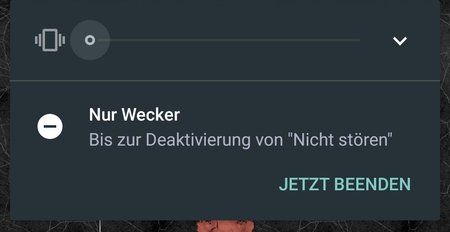

Hatte zuvor die Nightly vom 17.02. nun die aktuelle von gestern.
Ich kann weder jetzt, noch konnte ich vorher den "Countdown" für das Nicht Stören einstellen
Das ganze sieht immer so aus
edit:
So sollte es doch sein bzw. war es früher
http://stadt-bremerhaven.de/wp-content/uploads/2016/01/bug.jpg
Aber scheint wohl immer noch der selbe Bug zu sein. Auch wenn ich die Funktion, trotz wöchentlichem flashens, schon länger vermisse
nochmal edit:
Über die Funktion "Nicht Stören" in den Kacheln, geht es ja
Ich war es aber gewohnt, den Modus durch langes Drücken der Lautstärke leiser Taste zu aktivieren. Dann schaltet er zwar auf den Stumm Modus, aber die Abfrage mit dem Countdown kommt nicht mehr.
