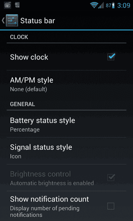

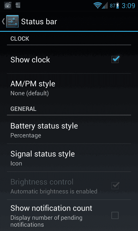

ich bin jetzt seit einer Woche mit CM 10.1 auf meinem ACE II unterwegs.
Bis jetzt bin ich begeistert von der Geschwindigkeit und Bedienung. Alles wieder schön schnell.
Ich habe jetzt nur ein Problem. Die Helligkeit steht jetzt immer auf automatik obwohl das ACE II keinen Sensor dafür hat. Leider ist das Feld transparent so dass ich das nicht mehr ändern kann.
Solange es auf automatik steht funktioniert das wischen nicht mit links und rechts zum heller oder dunkler machen des Displays.
Ich glaube der BUG ist bekannt. Wie bekomme ich das wieder weg?
#163
[ROM] Cyanogenmod 10 Unofficial for Samsung Galaxy Ace II - Page 17 - xda-developers
Danke
Wie hast du es denn geschafft die Automatik einzuschalten??
Bei mir ist die entsprechende Checkbox ausgegraut, d.h. ich kann das garnicht einschalten.
Ganz einfach^^
Systemeinstellungen-->System-->Benachrichtigungsanzeige-->Schaltflächen
Wenn ich da einen Häkchen bei Helligkeit mache und dann einmal die Stufen in der Schaltfläche auf dem Helligkeitssymbol durch klicke ist dann plötzlich im Helligkeitssymbol ein "A". Von da an ist dann nur noch Automatik an und man kann es nicht mehr abstellen...
Da hilft dann wohl nur noch ein fullwipe...
E: und wenn du im besagten Menü bei "Helligkeitsstufen" alle Haken bis auf "automatisch" setzt?
Ich hatte/habe es ja gar nicht auf Automatisch gesetzt. Bei den "Helligkeitsstufen" habe ich 25%, 50% und 100%.
Naja FullWipe geht, das habe ich gestern schon gemacht. Dachte es gibt eine elegantere Lösung...
