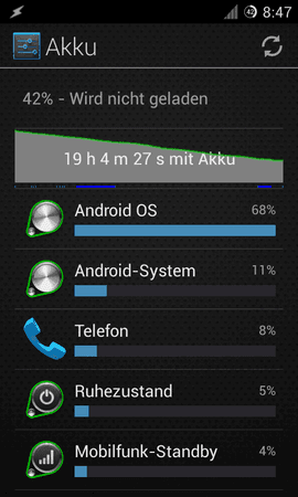

Thema Stromverbrauch:
Ich hatte bisher Kyrillos v8 und war mit dem Stromverbrauch recht zufrieden.
Jetzt mit CM 10.1 habe ich bei gleichen Apps und gleichem Nutzungsverhalten einen doppelt bis dreifach so hohen Stromverbrauch. :confused2:
Bsp.: Verbrauch über Nacht ca. 5%/Std. -> bei 8 Stunden sind das ca. 40%! (Wifi aus, Bluetooth aus, GPS aus, Stumm, keine zuzätzliche App wie music player laufen)
Auf dem Screenshot kann man auch sehen, dass die Akku-Kapazität linear abnimmt. Da scheint also etwas gleichmäßig Strom zu verbrauchen.
Kann den hohen Stromverbrauch jemand bestätigen?

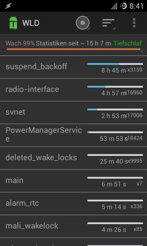

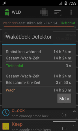

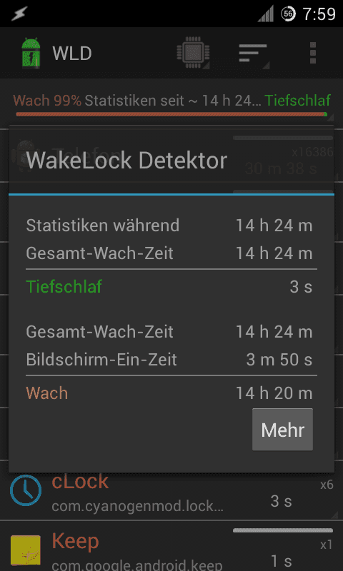

Ich habe mal den Wakelock Detector laufen lassen.
Da steht, dass der Tiefschlaf gerade mal 3s von 14,5h beträgt. Das klingt nicht gut. :(
Aber aus den anderen Statistiken werde ich noch nicht so recht schlau. :blink:

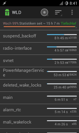

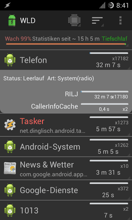

Das Telefon hat über 17000 mal irgendwas gemacht, was jeweils ca. 100ms gedauert hat. => aktuelle Einstellung: nur 2G, keine Mobildaten
Bei den einzelnen Prozessen (suspend_backoff usw.) kann ich nicht einschätzen, was normal ist.
Wie kann ich jetzt rausfinden, wer hier die wohlverdiente Nachtruhe stört?

Meinst Du, nur suspend_backoff sieht verdächtig aus und der Rest ist ok so?
