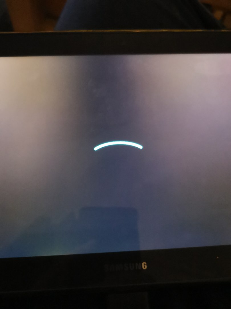

Jetzt habe ich alles soweit geschafft.. Jetzt kommt aber nur ein blauer Halbkreis mit einem Kreislauf der leuft.. Danach geht er wieder ins Twrp.. Was mach ich falsch?
So schaut es aus..
Kannst du deine Schritte mal auflisten? Ich hoffe, du hast ein factory reset durchgeführt.
@html6405 habe es gestern noch geschafft 👍😉🤗 danke für deine Mühe

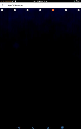

App-Problem oder ROM-Problem?
Mit meiner Bank-App (phototan,norisbank) kann ich die phototan nicht scannen.
Das Programm öffnet, aber das Kamerabild bleibt schwarz. Nutze ich einen beliebigen qr code scanner oder auch die Kamera des Betriebssystems, so funktionieren diese Anwendungen einwandfrei.
Hat jemand ähnliche Probleme?
Hatte das gleiche Problem als ich den QR-Code zur Synchronisation in der Firefox Android App einlesen wollte.
@martesch1 das habe ich noch nie getestet und benötige es auch nicht.
Also eine Bankapp werde ich auf dem Gerät nicht testen, da das auf meinem persönlichen Smartphone läuft.
Ist euch noch eine App aufgefallen, bei der das nicht funktioniert?
@html6405 Danke für die Rückmeldung....
Auf meinem Handy läuft die App unter Lineageos
Deshalb war ich auch überrascht über das Testergebnis auf dem N8000, das ich in der Tat zuhause wegen des größeren Bildschirms dem Handy vorziehe...
