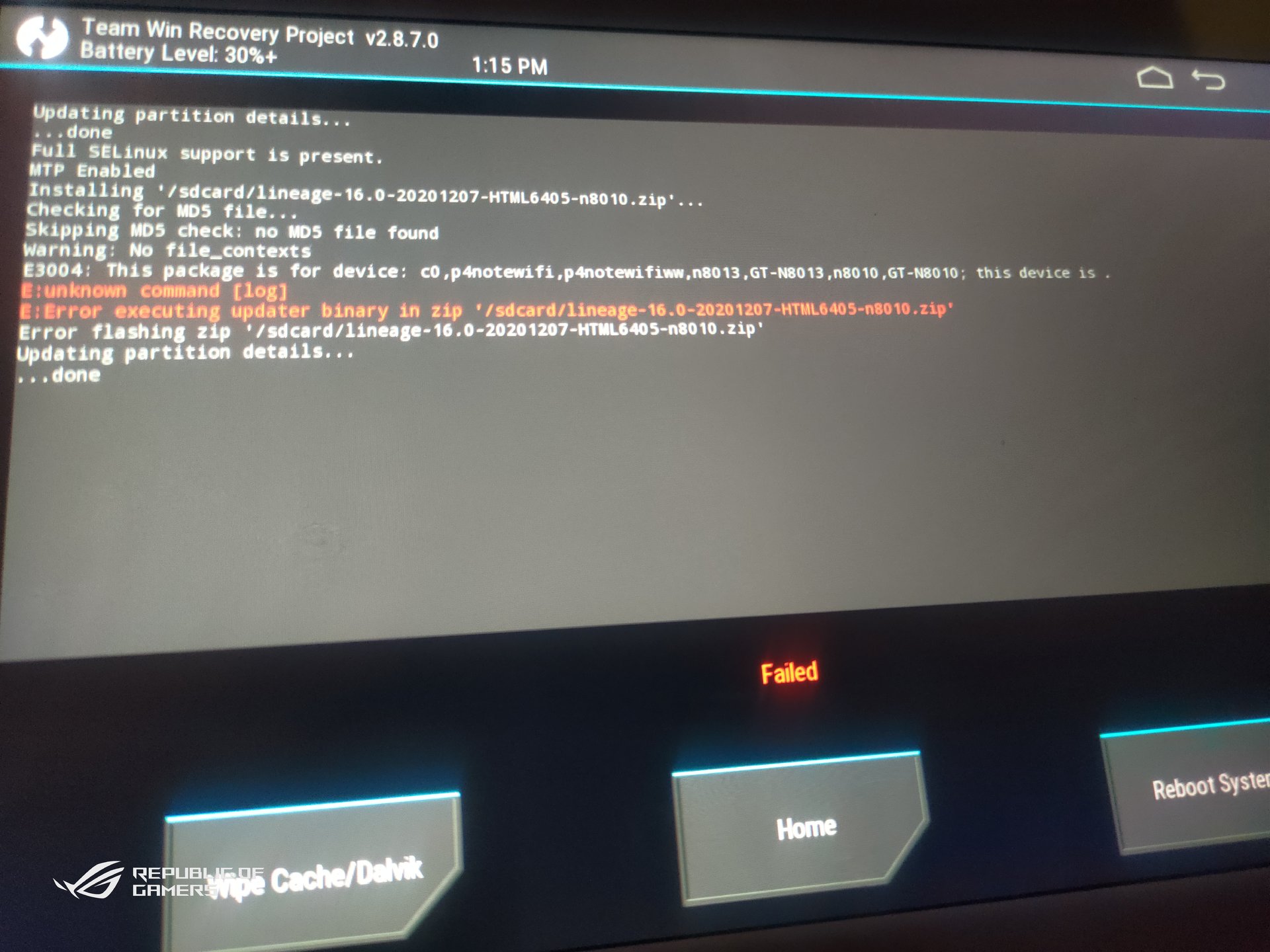

ich habe ein Problem mit dem Installieren des Roms. Er sagt mir das ich die Falsche Version verwende bzw. das es das falsche Gerät sei.
Ich nutzte das GT-N8010.
EDIT: Ich hab es doch zum laufen bekommen hatte eine andere Twrp version gehabt. Hab jetzt die genommen die hier bereit gestellt wird, und es funktioniert.
@SnowT1me v2.8.7-0?? Nimm eine aktuelle Version von TWRP.
@SnowT1me nicht umsonst biete ich TWRP an ;).
