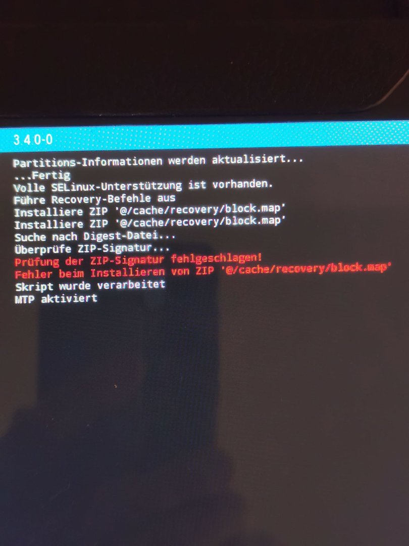

Hallo zusammen, ich kann das Update vom 22.10.21 nicht installieren, es kommt immer eine Fehlermeldung wegen der ZIP Signatur. Danke schon mal für die Hilfe
Hmm versuch mal den cache zu wipen und probier es erneut.
@html6405 ich habe es aus dem Updater vom Tablet gestartet und dann komme ich nach diesem Fehler ins TWRP rein. Kann ich es dann dort manuel starten? In welchem Ordner liegt die ZIP Datei normalerweise?
data/lineage_update
Deaktivieren Sie in den TWRP-Einstellungen alle Kontrollkästchen und probieren Sie es aus. Ich habe nur eine für 24 Stunden.
Reaktionen: damasu65
mehrmals cache geleert, jetzt ist es ohne Fehler durchgelaufen. :cool: thx! Jedoch kann ich die Version vom 22.01. im Updater dauernd runterladen ......
