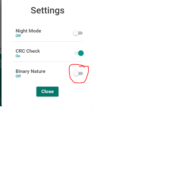

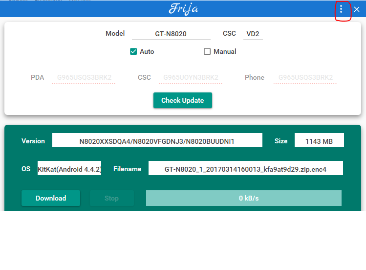

Immer gern. Machst ja hier auch ne Menge 😉. Ne Frage hab ich aber tatsächlich noch. Hab mit Frija eine passende Rom runtergeladen, allerdings eine (1!) Datei..tar md5.. Die zu flashen ging nicht. Allerdings finde ich auch keine mehrteilige Rom per Frija. Wie stell ich das mit der mehrteiligen Rom denn an?
Hier Binary Nature aktivieren, dann ist es eine mehrteilige.

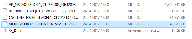

Wo kommt den die MODEM Datei hin ? die oberen drei sind klar... aber bei der hängts ... soll das die CP sein?

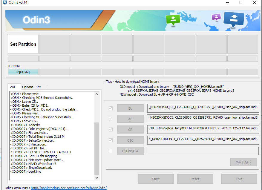

..und odin hängt btw bei "set Partition" (Status) und "Sboot.bin"(im log) wenn ich MODEM als CP nehme oder auch ohne MODEM flashe...hängt immer an der selben stelle
Ja!
Mit welcher Odin Version flasht du?
Probiers mal mit 3.10.
Und unbedingt neu in den Downloadmode starten.
Odin 3.14 war als aktuellste angezeigt ... hab auch grad alles neu gestartet...pc , programme, tablett
Funktioniert meiner Erfahrung nach nicht...
Probier 3.09 oder 3.10.
weder noch ... keines von beiden machts .... es hängt immer bei einer sboot.bin.
scheint aber ein bekanntes Problem zu sein. da schau ich morgen mal nach.
ich danke dir erstmal herzlich für die mühe!
Im Screenshot hängt es doch bei boot.img?
Aber ja, das bekannte Problem könnte leider die eMMC sein.
der war nicht exemplarisch....der hier schon.... habs auch mit Re Partition on oder off probiert

Ok, das einzige was noch sein könnte ist, dass dein installierter Bootloader neuer als der in der Firmware ist (eher unwahrscheinlich).
Das heißt, du kannst zum Testen einfach mal BL weglassen.
Theoretisch müssten wir dann deine ursprüngliche Firmware flashen.
rdeiters schrieb:
isses jetzt ein brick?
Wenn es ohne BL auch nicht flasht, wird zu 99% die eMMC hinüber sein, da hilft nur eine neue verlöten.
