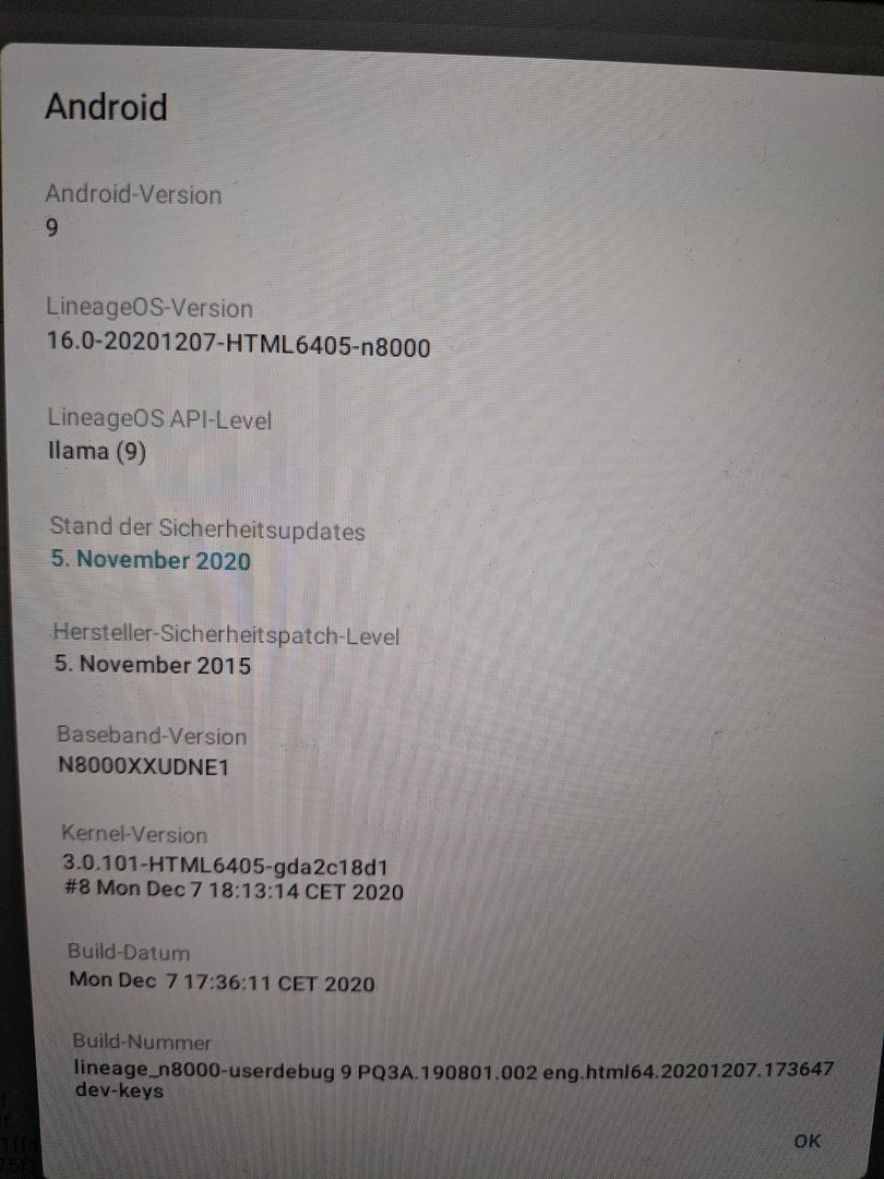

Danke für die ROM. Hab sie mir mal auf meinem Tablet installiert. Jedoch habe ich noch kleinere Fehler, wo ich noch auf Ursachensuche bin.
1. Die Prime Video App läuft nicht, da keine Internetverbindung besteht. Beim Handy habe ich das behoben, indem ich das veraltete Android Stock WebView deaktiviert und das von Google installiert und im System zur Nutzung ausgewählt habe. Am Tablet bekomme ich aber über den PlayStore ne ältere Version... bzw. die des Chrome Browsers ist neuer. Habe jeweils beide ausgewählt, jedoch läuft die App weiterhin nicht.
2. Bei Disney+ habe ich am unteren Rand nach kurzer Zeit (aber dann dauerhaft) einen grün flackernden Balken, der doch etwas nervt. (Hat das etwas hiermit zu tun - LineageOS 16.0 GT-N8000 GT-N8010 GT-N8013 GT-N8020 ?)
3. Netflix beendet beim Springen durch den Stream die Wiedergabe und man muss die Widergabe erneut starten. Man landet also auf der "Home" Seite von Netflix.
Vielleicht sind das bekannte Probleme die sich beheben lassen.
Genutztes Gerät: GT-N8000 mit Magisk (Hide für die Media Apps aktiviert).
EDIT:
Habe über Odin die TWRP geflasht und anschließend ROM, Gapps und Magisk via TWRP geflasht. System läuft soweit fehlerfrei, abgesehen von den genannten Problemen.
Prime Video läuft bei mir einwandfrei, hast du die App aus dem Playstore geladen?
Webview ist bei dieser Rom nicht veraltet.
Richtig! Das betrifft leider Apps, die ein bestimmtes Bildformat verwenden, der Rest funktioniert Videotechnisch normal.
Hmm das das versuche ich soeben nachzumachen, wenn ich im Video an unterschiedliche Stellen springe,
passiert nichts ungewöhnliches.
Hast du auch die aktuellste Version installiert?
Es funktioniert wirklich normal, gerade noch auf einem 2. Tablet getestet.

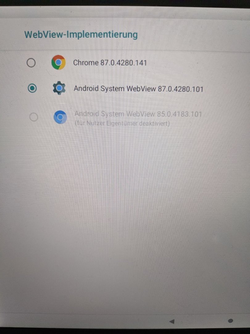

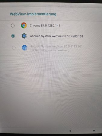

Habe gesehen, dass ich doch noch die von 7.12 installiert hatte. Nun bin ich auf der Version vom 15.12. Probleme aber nach wie vor die gleichen.
Das webview ist von der Versionsnummer her ein älteres als bei Chrome und im Play Store.
Der Fehlercode von Netflix weißt ebenso wie Amazon auf ein Problem mit der Software Version hin. Ich bin aber auch verwundert wieso ich im Play Store zwei verschiedene webview Versionen bekomme ( gut, einmal ich Chrome).
Ich vermute, dass hier kürzer iwo der Fehler liegt.
Oder hast du noch eine Idee was es sein könnte und wie man das behebt.
Hab noch ein paar Bilder angehangen.
Also wie gesagt, bei all meinen Geräten funktionieren die 2 Apps mit dem stock webview.
Hast du die Apps aus dem PlayStore geladen oder selbst wo runtergeladen?
Ansonsten hast du nichts im System modifiziert oder irgendwelche Magisk Module am Laufen die damit zu haben könnten?
@html6405 Disney+ und Netflix hab ich über apk mirror geladen, da die im Play Store nicht angezeigt wurden. Später konnte ich aber über den Play Store Updates installieren.
Hatte Netflix auch deinstalliert und konnte es dann über den Play Store nochmal neu installieren.
die amazon App hatte ich direkt ausm Store laden können.
Am Handy hab ich Android 10 und da konnte ich das Amazon Prime Video Problem beheben, indem ich das Stock webview von lineage deaktiviert und das aus dem Play Store aktiviert hatte. Nur am Handy wird kein webview von chrome vorgeschlagen, was neuer ist.
Das einzige magisk Module, ist das systemless hosts für adaway. Sonst wurde am system nichts modifiziert.
Der Netflix Fehler trat gestern ne Zeit lang nicht auf. Aber ich weiß nicht wieso.
Bei dem amazon Problem findet man bei Google unzählige Beiträge die auf webview hinweisen. Nur weiß ich nicht was ich hier jetzt machen soll. Das von der lineage rom ist ja deaktiviert...

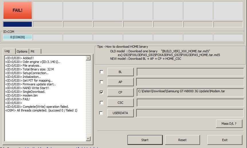

Hallo html6405,
vielen Dank fuer Dein super ROM. Ich habe zwei GT-N8000 mit Telefon (2G/3G) geflasht. Hat alles auch einwandfrei geklappt.
Im Prinzip funzt alles bis auf das Telefon. Er wird in beiden Geraeten keine SIM-Karte erkannt. Ist das Problem schon bekannt und gibt es dafuer eine Loesung?
Viele Gruesse
Ralf
Leider kommt Fehlermeldung
<ID:0/020> Added!!
<ID:0/020> Odin engine v(ID:3.1401)..
<ID:0/020> File analysis..
<ID:0/020> Total Binary size: 32 M
<ID:0/020> SetupConnection..
<ID:0/020> Initialzation..
<ID:0/020> Get PIT for mapping..
<ID:0/020> Firmware update start..
<ID:0/020> NAND Write Start!!
<ID:0/020> SingleDownload.
<ID:0/020> modem.bin
<ID:0/020> FAIL!
<ID:0/020>
<ID:0/020> Complete(Write) operation failed.
<OSM> All threads completed. (succeed 0 / failed 1)

@vmgabrielh ok vermutlich war Magisk hide nicht aktiviert oder?
@PDA.HN ok,
dann gibt es 2 weitere Möglichkeiten.
Entweder du entpackst die modem.bin Daten aus dem Tar-Archiv und kopierst es auf deinen internen Speicher,
mit:
adb shell
su
dd if=/sdcard/modem.bin of=/dev/block/mmcblk0p7
oder du lädst mit Frija eine mehrteilige Rom runter (binary nature aktivieren) und flasht davon BL und das Modem.
Es könnte nämlich sein, dass dein älterer Bootloader mein Modem blockiert. (ist das aktuellste)
Reaktionen: vmgabrielh
Magisk hide war aktiviert
html6405 schrieb:
@PDA.HN ok,
mit:
adb shell
su
ADB hab ich auf dem Rechner installiert, Root Rechte sind vorhanden, ADB findet auch das Tablet. Die .bin Datei ist entpackt. ADB und USB-Debugging auf dem Tablet ist aktiviert
Leider bin ich noch nicht ganz so fit mit ADB. Jetzt habe ich folgendes Problem.
bei der Eingabe von su kommt die Meldung Permission denied auf dem Rechner und auf dem Tablet Shell wurde Superuserrechte verweigert
Wo und wie kann ich am Tablet die SU Rechte bearbeiten und freigeben? Bin leider noch ziemlich Anfaenger was Root betrifft.
Vielen Dank Ralf
Habs gefunden. Symbol unten in der Leiste
html6405 schrieb:
@PDA.HN ok,
mit:
adb shell
su
Alles nach der Methode so durchgefuehrt. SIM wird erkannt und funktioniert auf beiden Tablets. Vielen Dank fuer die schnelle Hilfe
Super, wie warst du nun erfolgreich? (ADB oder partielle Stockrom?)
Mit ADB hat es funktioniert
Reaktionen: html6405
