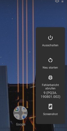

Uhrzeit / Datum passt, wird aus dem Netzwerk bezogen. Hier noch der Screenshot und die last_kmsg nach dem Reboot.

@jerom Screenshot => Entwickleroptionen >
Deaktiviere die Option und dann ist es weg.
Reaktionen: html6405 und jerom
Ich wusste ich habe das schon mal irgendwo gelesen... Danke
