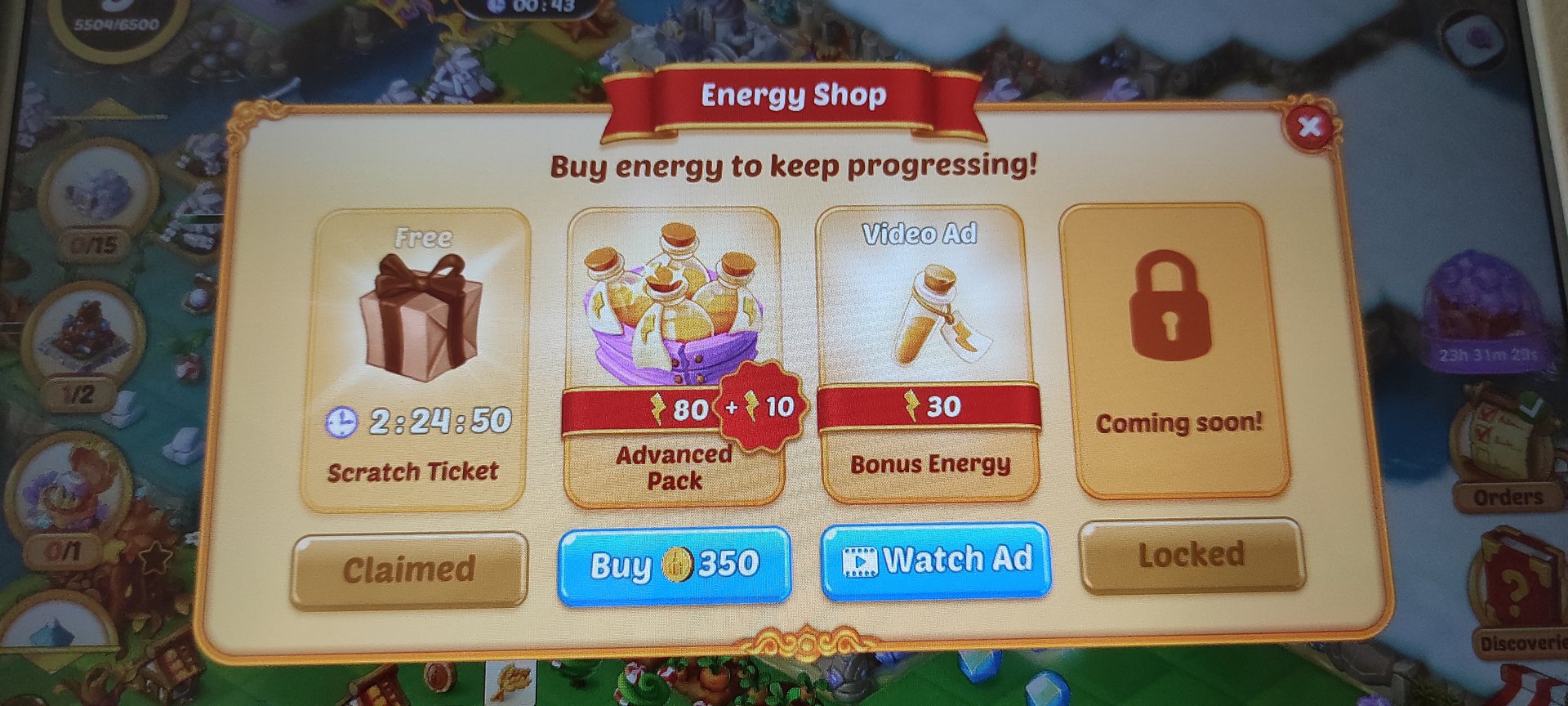

Wenn ich ein Spiel spiele und eine Anzeige im Spiel sehe, wird das Spiel nach Beendigung geschlossen und muss neu gestartet werden. Können Sie dies überprüfen oder geht dem Gerät nur der Speicher aus und es wird geschlossen? Gibt es eine Möglichkeit, Spielen mehr Speicher zuzuweisen? Wie ein Spielmodus?
@zaid1 sind noch andere Apps im Hintergrund geöffnet?
Nimm das Spiel mal aus der Akkuoptimierung raus.
Aber ansonsten müsste man das Spiel debuggen, denke nicht, dass der Speicher aus geht.

Ich habe das Spiel aus der Batterieoptimierung genommen und ich habe keine anderen Anwendungen im Hintergrund, aber es passiert immer noch. Ich benutze den Build vom 2. Dezember.
@zaid1 um welches Spiel handelt es sich und wie lässt sich das reproduzieren?
Das Spiel heißt EverMerge. Ich habe ein Bild von einer der Optionen angehängt. Wenn ich auf "Anzeige ansehen" klicke, nachdem die Anzeige 30 Sekunden lang angezeigt wurde und ich sie schließen möchte, wird auch das Spiel geschlossen und ich muss neu starten.

Ok jetzt weiß ich zumindest um was es genau geht,
aber das Problem könnte auch am Spiel selbst liegen.
Mit anderen Spielen habe ich das Problem nicht.
