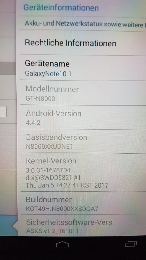

Liegt das an der Andoid-Version 4.4.2 mit dem DAZN Problem?
Wenn ja wie bekomme ich eine höhere Version?
Wenn ich beim Tablet auf Software Update gehe kommt die Info das die aktuellste installiert ist.
Daher meine Frage wegen der Modifikation hier im Thema.
MfG

4.4.2 wäre die rätsellösung.
Du musst die im erst Post verlinkten Datein flashen dann bekommst du eine höhere Version.

Also ist meine 4.4.2 dran Schuld.
Gibt es denn eine genaue Anleitung zum flashen.
Ich hatte vor langer Zeit So was bei. Galaxy s2 Handy gemacht nur ist das sehr lange her.
MfG
Ah, somit wird einiges klar... Aber meine Anleitung ist für dich dennoch danach interessant ;).

Wie sich ja schon rausstellte liegt es an der Android Version 4.4.2.
Werde nach dem Urlaub das mal mit dem Flashen in Angriff nehmen ;-)
