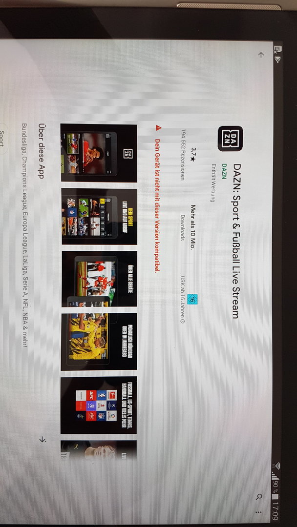

Habe folgendes Problem mit meinem Samsung Galaxy Note 10.1.
Wenn ich die DAZN App vom Playstore installieren möchte geht das nicht.
Es kommt eine Meldung inder Art "Gerät ist für die App nicht tauglich".
Kann man mit Deiner Modifikation die DAZN App installieren?
Wenn ja, gibt es ein Howto zum installieren dieser Modifikation von Dir?
MfG

Was meinst Du genau, DAZN oder hier die Software?
MfG
Aktuell eben im Playstore probiert.
DAZN nicht installierbar.
MfG

@EA-ADAM ich konnte die App problemlos runterladen und installieren,
eventuell versuchst du es nochmal.
