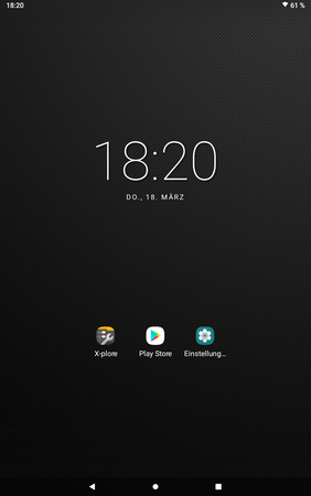

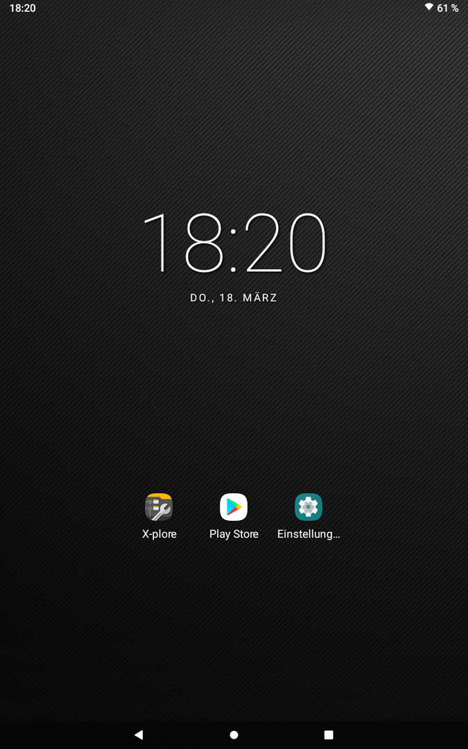

Habs gefunden mit einem Screenshot des homescrenn zu erstellen.
Aus Taster plus Lautstärke minus drücken 👍.
Hier sieht man leider den Schleier sehr gut, ist aber manchmal sogar so schlimm, dass man überhaupt nichts mehr sieht.
Da hilft nur, pad liegen lassen und warten bis es wieder weg geht.
Bin ich ein dödel 🤦‍♂️😁
Mein display geht jetzt wieder ?
Und ich stelle fest, dass man gar nicht auf den scrennshorts den Schleier sieht 😁.
