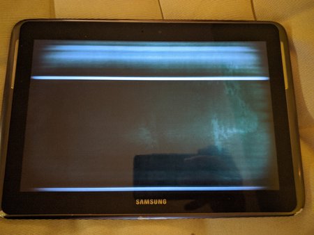

Arbelzapf schrieb:
Manchmal legt sich ein grauer Schleier über das Bild. Soweit ich das beobachtet habe, überlebt das sogar Neustarts und geht erst weg, wenn das Tablet das nächste mal crasht (was nach dem Auftreten dieses Schleiers allerdings ohnehin sehr bald passiert wie es scheint)

html6405 schrieb:
Hmm kenne ich jetzt auch gerade nicht, kann man das reproduzieren?
Nen genauen Weg habe ich noch nicht gefunden, aber es scheint mit Videowiedergabe zusammenzuhängen. Ich habe mich lose an diese Fehlerbeschreibung erinnert gefühlt, aber vielleicht geht es auch um was ganz anderes dabei. Ich kann bei Gelegenheit ja mal ein Foto machen. Es passiert so einmal alle 2 Tage. Sauber reproduzieren kann ich es nicht - aber ich melde mich, wenn ich es eingrenzen kann.

Hier ist ein Foto von dem Problem. Das wird immer heller und heller mit der Zeit. Der Bildschirm lässt sich noch ausschalten und anschalten, aber ansonsten lässt es sich natürlich nicht mehr sinnvoll bedienen. Wenn ich einen Neustart erzwinge, bleibt auch noch etwas von dem Schleier zurück, der dann nach und nach verschwindet, während die Bootanimation läuft. Das ist wirklich ein befremdliches Symptom, das ich so noch nie gesehen habe

@Arbelzapf ok,
denke das ist das gleich Problem wie wir beim LOS14.1 und LOS16.0 hatten.
Reaktionen: minibootsmann und Arbelzapf
Das Phänomen beobachte ich auch, bislang immer dann, wenn die Amazon-App im Ruhemodus eine Push-Nachricht erzeugte und ich deswegen das Gerät aufwecken wollte. Manchmal reicht es, den Bildschirm aus-und wieder einzuschalten, manchmal braucht es einen Neustart. In letzterem Fall bestehen beim Neustart zu Anfang die grauen Schleier und verschwinden.
Mir fällt es auch immer wieder mal auf, obwohl es lange nicht passierte.
Ein genaues Muster habe ich noch nicht, ich hatte auch noch nicht die Zeit zum Debuggen.
Ich hoffe / schätze, dass ich dieses Monat wieder einmal Zeit dafür finden werde, aktuell ist zu viel rundherum los.
Um korrekt zu sein, muss ich berichten, daß nicht jedesmal, wenn die Amazon-App eine Push-Nachricht sendet, der Bildschirm grau wird. Es ist nur so, daß wenn der graue Bildschirm nach dem Aufwecken erschien, auch eine Push-Nachricht der Amazon-App vorhanden war.
