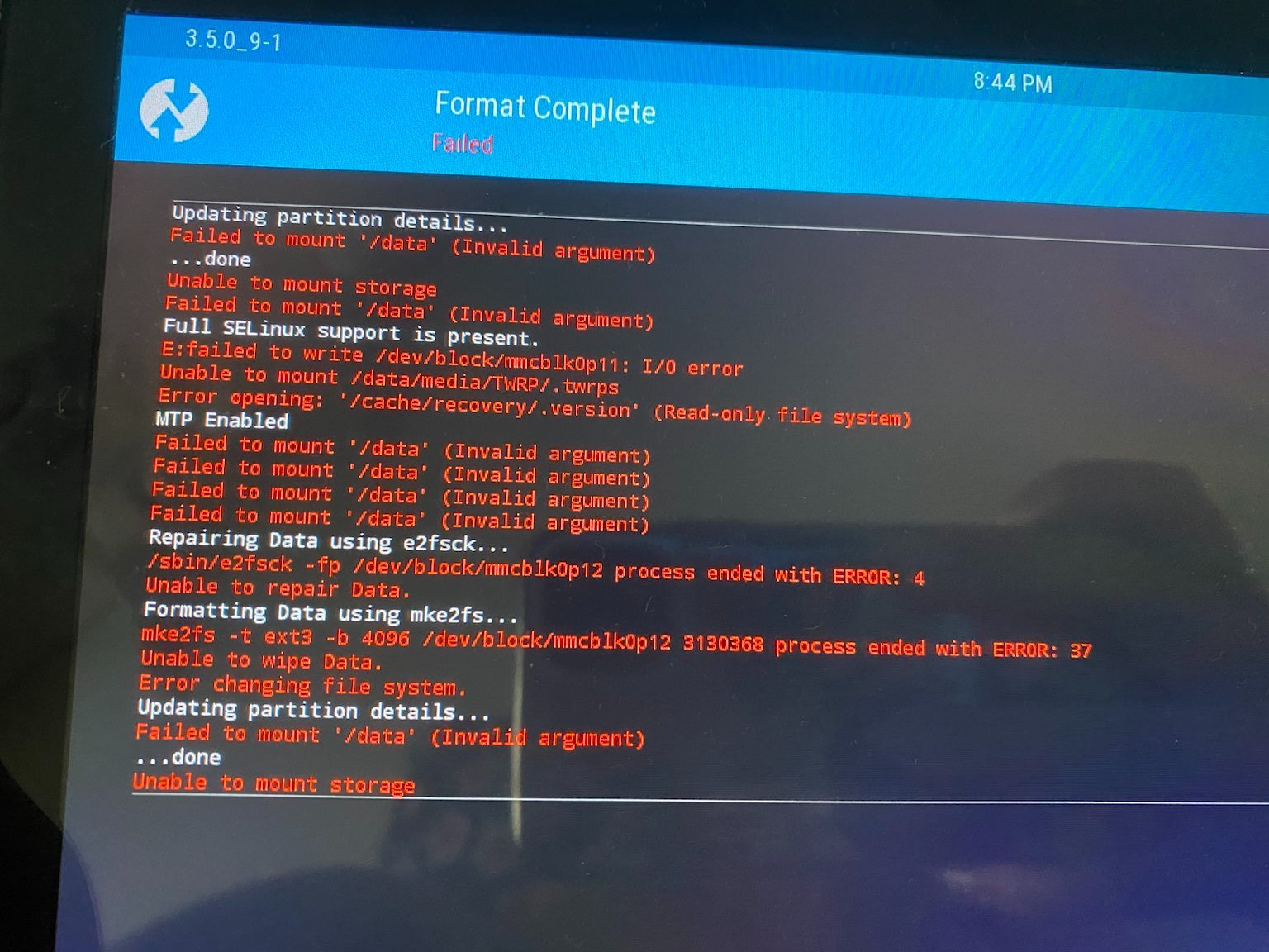

@html6405, danke für Deine Hilfe. Weder ein wipe repair noch eine Neuformatierung half die /data partion zu reparieren, siehe Bild Vermutlich düfte der Flashspeicher defekt sein. Kann ich sonst noch etwas versuchen. Danke.
@X7R Ja du kannst noch versuchen, die eine PIT-Datei mit Odin zu setzen,
wenn der Partitionstisch beschädigt ist, kannst du die Partition auch nicht reparieren.

@html6405, Woher bekomme ich diese PIT-Datei. Danke?
@X7R du könntest ganz einfach eine mehrteilige Firmware mit Frija (binary nature aktivieren) downloaden,
die Pitdatei ist dann automatisch in der CSC dabei und wird auch automatisch gesetzt.

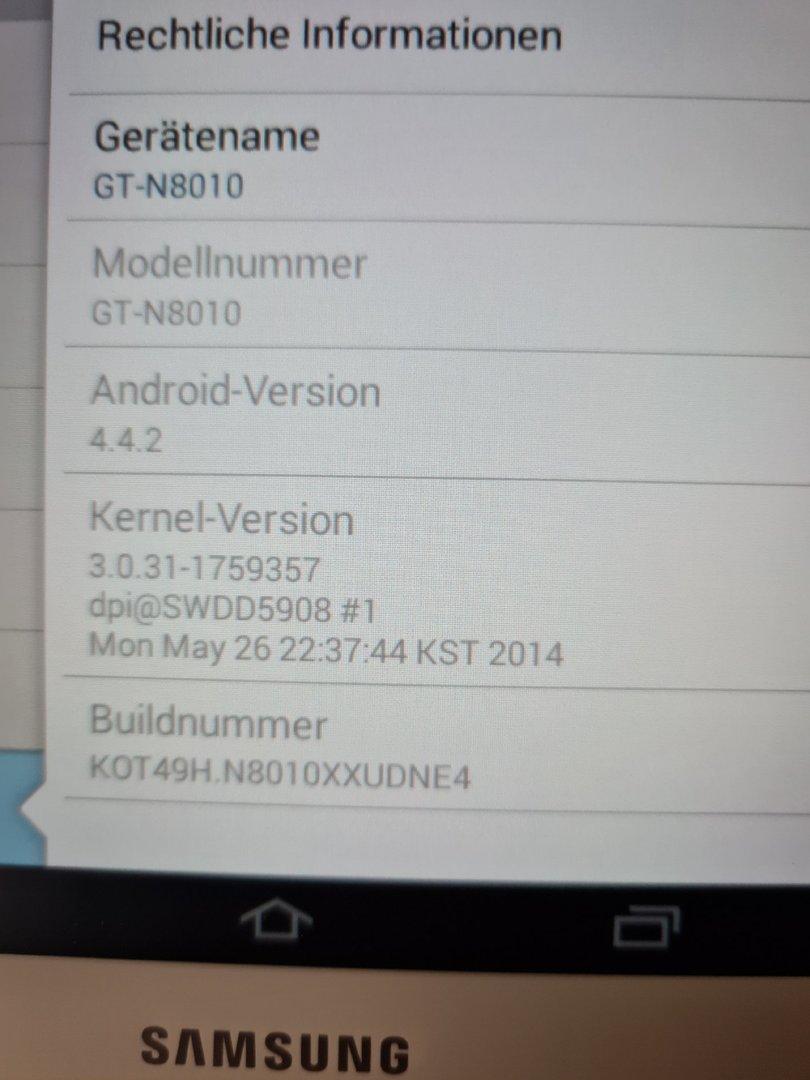

Hallo html6405,
in der Coronazeit ist mir mein Galaxy Note 10.1 gt-n8010 WIFI ohne UMTS oder LTE wieder aufgefallen.
Ich möchte es gerne für meine Mutter (93Jahre) zum Skypen als Ersatz, wenn sie den PC wieder zerstört hat.
Mir gefällt die LineageOS 18.1 Version. Nun meine Frage um das richtige Root-File und das TWRP-File rauszusuchen.
Habe ich die "2014 Edition" oder ist das "KST 2014" bei der Kernel-Version ein Zufall.
Bearbeitet von: hagex - Grund: Bild verkleinert. Gruß von hagex
Du hast kein 2014 Modell, ist ein 2012...
Das 2014er hat die Modellbezeichnung P600 /P605
Danke braindealer,
etwas ist mir noch unklar. In den neueren Anleitungen finde ich die Root-Beschreibungen nicht mehr. Muß ich das "CF-Auto-Root-p4noterf-p4noterfxx-gtn8000.tar.md5" File noch mit Odin 3 raufspielen oder beginnt man heute gleich mit dem TWRP-File für mein GT-N8010 zB "twrp-3.4.0-n8010.tar.md5" und dann das LineageOS 18.1 von html6405.
Direkt mit TWRP und den LOS Image
