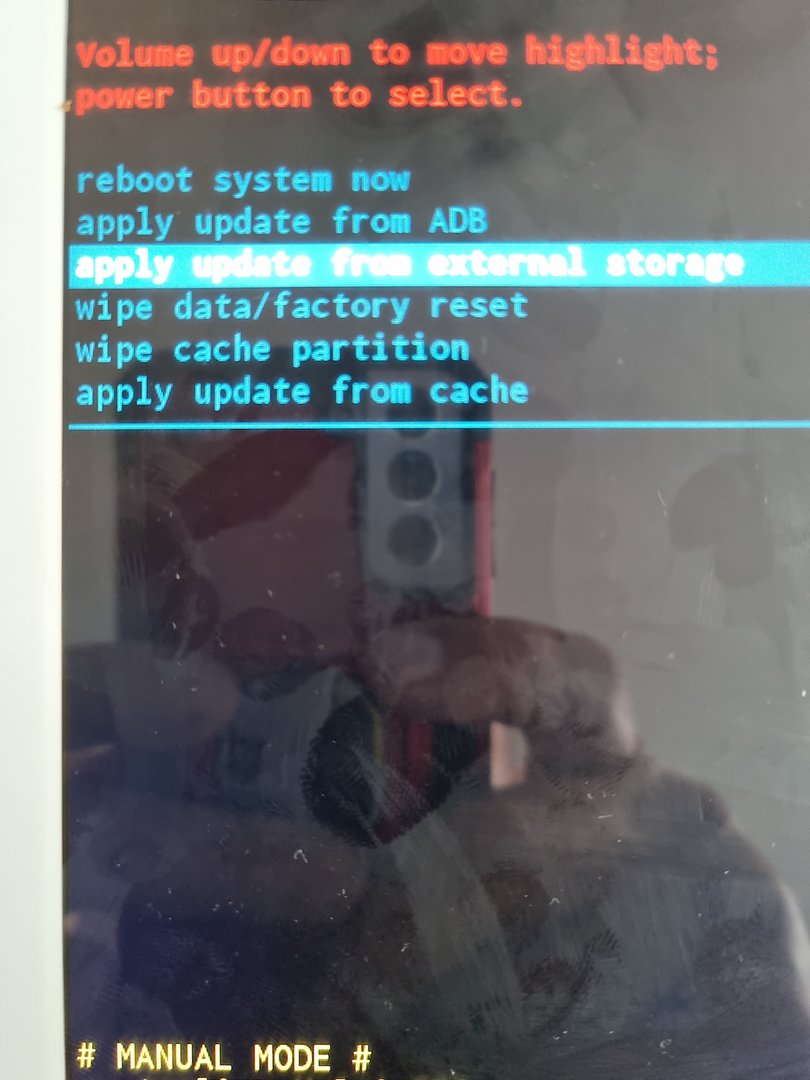

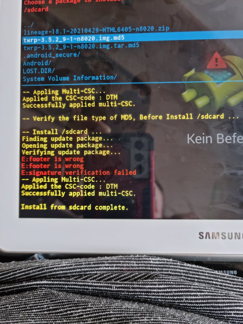

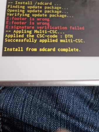

ich sitze nun seit Tagen daran mein 8020n mit Lineageos 11 zu betanken. Weder bekomme ich das mit Twrp hin, obwohl ich das img.tar herunterlade und versuche es entweder ueber Odin oder einer SD Karte direkt auf das System zu installieren. Hab auch schon mehrmals ein factory reset gemacht aber das funktioniert alles nicht. Odin will schon gar nicht mit dem Tablet Daten austauschen und nehme ich die SD Karte und starte in den Mode um es direkt zu installieren, gibt es Fehler, die ich mal fotografiert habe. Twrp habe ich als v26. App installiert, das img und die dazugehörige tar auch herunter geladen aber das Twrp flaschen, dass ich dann in das Twrp booten könnte, bekomme ich nicht hin.
Die Hinweise von Nufan beziehen sich leider nur auf ein S4. Ich hab ein n8020.
Wahrscheinlich sehe ich den Wald vor lauter Bäumen nicht. Ich brauche dringend mal Hilfe!
Hier nochmal die Fehler, die ich bekomme

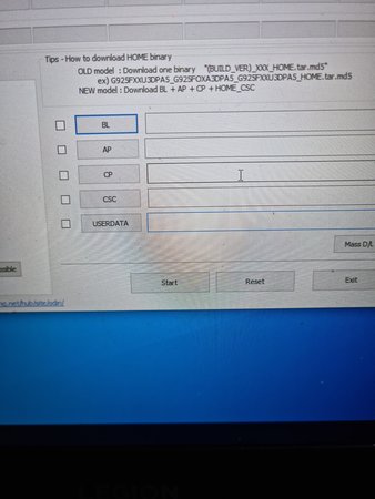

Odin mit Administratorrechten starten.
Ein anderes Usbkabel nutzen, eventuell hat das von dir genutze keine Datenleitung

Im ersten Beitrag zu Lineage 14.1 unter "Spoiler: Kurzanleitung Flash" von html6405 steht wie es geht.
Kein Plan ob man TWRP im download modus von der SD installieren kann.
Ich vermute eher nicht.
Die vorgehensweise ist eigentlich bei allen Samsung gleich.
Odin v3.13.1 sollte ok sein

Was davon muss ich nehmen?
AP
Und das von Odin zu übertragen, wo muss ich im Tablet hin?

Du bist im falschen Modus.
Lauter + Powertaste dann kommst du in den "Odinmodus"
