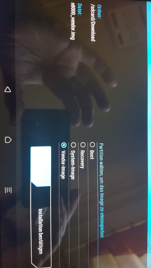

Hallo html6405,
würde mich über ein zeitnahes Feedback freuen.
Wo soll das Vendor.img installiert werden, etwa hier bei Vendor ?
MfG
Habe es dahin installiert.
Wo sehe ich nun beim neu gestarteten Tablet das es installiert wurde und muß nun noch irgendwo etwas eingestellt werden?
MfG
