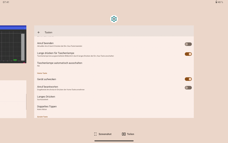

Hallo zusammen, funktioniert bei euch der geteilte Bildschirm?
Bei LOS 16.1 ging das noch, bei 19.1 nicht mehr, auch beim neuesten build vom 23.9. nicht.
Ich kann nur den freeform Modus bei manchen Apps aktivieren.

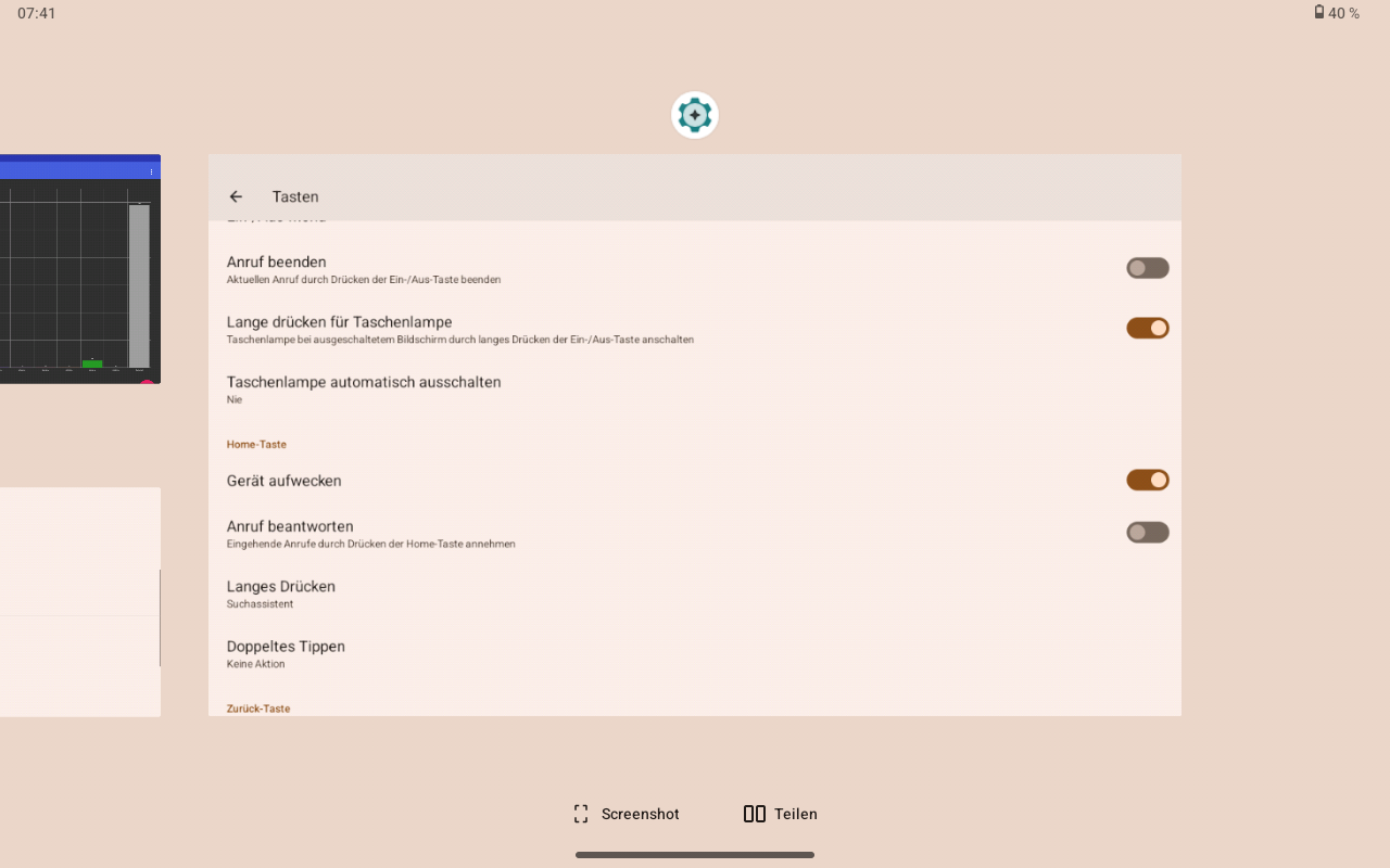

Klar doch,
In den recents steht rechts unten teilen.

@html6405
Sieht bei mir genauso aus, wenn ich aber auf Teilen drücke, verschwindet es ohne Reaktion, ebenso die beiden anderen Schaltflächen "Screenshot" und "alle Apps schließen".
Beim Juni Build sprang es zusätzlich zum Homescreen zurück, was jetzt nicht mehr passiert.
Danke!

@html6405
Mir ist noch aufgefallen, dass in den Einstellungen-Tasten bei der Tastenbelegung kein Eintrag mehr für den geteilten Bildschirm da ist.
Im Juni Build war der noch da, hat aber genauso wenig funktioniert.
Bei LOS 16.1 konnte man ihn auch auswählen und es hat funktioniert.
Davon abgesehen läuft es sehr gut.
Vielen Dank dafür nochmal!

@html6405
Problem gelöst, es waren die Animationen, die ich in den Entwickleroptionen abgeschaltet hatte.
Es müssen aber nicht alle aktiviert sein, es muss nur die Animationsdauer eingeschaltet sein, damit finden wohl auch keine Animationen statt, die ja nur Performance kosten.
Kein Neustart erforderlich.
Ich habe den niedrigsten Wert 0,5 gewählt.
Funktioniert wirklich gut!
