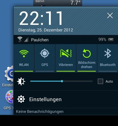

Ich habe nun auch den neuen deodexed ROM geladen, dazu die Mod für die Prozentanzeige "Grey"
Sieht in der Statuszeile vorzüglich aus.
1. Nur bei geöffneter Stusanzeige ist die Anzeige etwas sehr mickrig.
Denke doch bitte mal scharf nach, ob sich das nicht noch etwas vergrößern lässt.
2. Das Glotzauge (SmartStay) wird auch angezeigt, wenn SmartStay deaktiviert ist.
3. Mal eine Frage OT: Ich habe mittlerweile sieben Hauptbildschirme, fast alle leer..
Wie kann ich leere Schirme entfernen? Und ich weiß auch nicht wie ich die überflüssigen Screens erzeugt habe...
Ja das ist mir auch schon aufgefallen, aber es sind die gleichen lcons! Es müßte also eine tiefere Änderung stattfinden, was sicherlich dann die ganze Zeile betrifft. Aber ich schau mal nach .
Das konnte ich jetzt nicht nachvollziehen. Bei mir lässt es sich ohne Probleme aktivieren und deaktivieren. Die Anzeige des Auge verschwindet auch dann.
Hast du vor der Installation ein Full Wipe gemacht? Wird das Auge auch nach einem Reboot noch angezeigt?
Auf dem Homescreen einfach die Pinch to Zoom Geste (zwei Finger zusammen ziehen) ausführen, und die entsprechenden Screens löschen!
Reaktionen: McIcke
Danke für die Antwort.
Glotzauge ist auch nach (mehrmaligem) Reboot vorhanden.
Wenn aktiviert, hell, wenn deaktiviert, grau.
