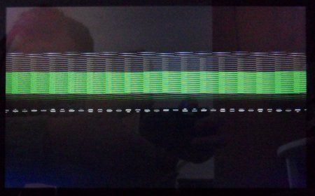

Ich habe auch mal das CM 10.1 probierhalber geladen.
Heute nun die aktuelle Version vom21.02.
Das, was ich bisher getestet habe, lief ohne Schwierigkeiten.
Aber zum Schluß schlug Murphy doch erbarmungslos zu:
Irgendetwas stimmt nicht mit der Akku-Ladung.
1. Hängt man das Ladegerät an das laufende Tab, so beendet es seine laufende Arbeit und schaltet sich aus. Daraufhin erscheint kurz das Signum der liegenden Batterie, wie beim Stock-ROM.
Danach will das Tab das CM-Ladesignum, eine stehende Batterie anzeigen, dabei fällt jedoch der Anzeigeteil (die GPU?) aus der Synchronisation und das angehängte Bild wird gezeigt.
2. Die gleiche Erscheinung erhalte ich, wenn das Ladegerät an das ausgeschaltete Tab angesteckt wird.
3. Bei angeschlossenem Ladegerät lässt sich das Tab nicht einschalten.
Hat noch jemand dieses Ladeverhalten?
Bis auf dieses Bild beim Laden ist bei mir alles so wie bei Stock.
Hast du dich denn zu 100% an die Anleitung gehalten, bzw. verwendet du einen anderen Kernel?
Ich hatte vorher Darkmans Stocky-ROM (CMA5 deodexed)
Geflasht mittels CWM 6.0.1.1, Komplettes Wipe vor dem Flashen.
Einen Kernel selbst habe ich noch nicht angefasst.
Vielleicht ist es so wie beim S3, dass nur ein Flash von Stock-ICS zu 100% fehlerfrei ist.
Deine Fehler klingen auf jeden Fall nach Fehlern im Kernel.
