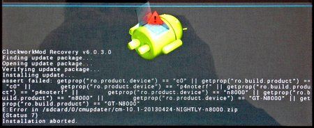

Dies ist ein Hilfe-Schrei :love:
Ich habe da ein Problem:
Meine derzeitige CM 10.1-Version stammt vom 4. April 2013.
Beim Versuch eines Update bekomme ich eine Fehlermeldung.
Die systemeigene Updatefunktion zeigt mir drei aktuelle Nightlies: vom 24.4, 25.4 und 26.4.
Die beiden letzteren ließen sich nicht laden, auch nicht direkt von get.cm. (Die sind wohl noch nicht vollständig auf den Server geladen)
Die Nightly vom 24.4, konnte ich laden, beim Versuch des Updates erscheint die anliegende Fehlermeldung .
Ich habe es weiterhin zu Fuß getestet, die Nightly selbst heruntergeladen, auf die (im Unterschied zum Automatismus) externe SD-Card gespeichert und das Update direkt über CWM gestartet.
Der Erfolg war gleich dem mit dem systemeigenen Update.
Was ist "Status 7" ?
Kann mir jemand den Grund für den Fehler sagen und einen guten Rat zur Abhilfe erteilen?
Die in FCB-Fan's Link enthaltenen Maßnahmen brachten keinen Erfolg.
Ich hatte damals das CWM Touch 6.0.3.0 installiert. Da ich mit dieser Version früher Probleme hatte, habe ich mal probierhalber das bei mir bewährte CWM Touch 6.0.1.1 von Zedomax installiert.
Und siehe da, ich konnte die aktuelle CM10.1, Version vom 26.4 fehlerfrei flashen. (mit der früheren 6.0.3.0 hatte ich auch hier den geschilderten Fehler erhalten).
Und nun der Clou: Ich habe wieder CWM Touch 6.0.3.0. geladen, mit diesem ein Nandroid-Backup geschrieben und dieses ließ sich auch einwandfrei zurückschreiben. Dies sowohl über die Funktionen des ROM-Managers als auch zu Fuß über das CWM direkt.
Der Fall ist jedoch noch nicht abgeschlossen, erst wenn die nächsten zwei Nightlies ohne Fehlermeldung geladen sind, kann ich das Problem als gelöst ansehen.
Nachtrag:
Bei den CM10.1-Updateversion vom 27.04 und 28.04 ging der Ärger aber schon wieder los. Nach mehreren Up-Und Downgrades der CWM-Version, mit Hilfe verschiedener CWM-Versionen, hatte sich 'N8000-CWM-6.0.2.8-Darkman.tar.md5' als brauchbar herauskristallisiert.
Diese CWM-Version funktionierte sowohl mit dem direkten Start über die Tasten. als auch über den ROM-Manager und seine Funktionen. Auch das Update mit der systemeigenen Updatefunktion klappte.
Damit ist dieser Beitrag (bis zum nächsten Kummer) abgeschlossen.
