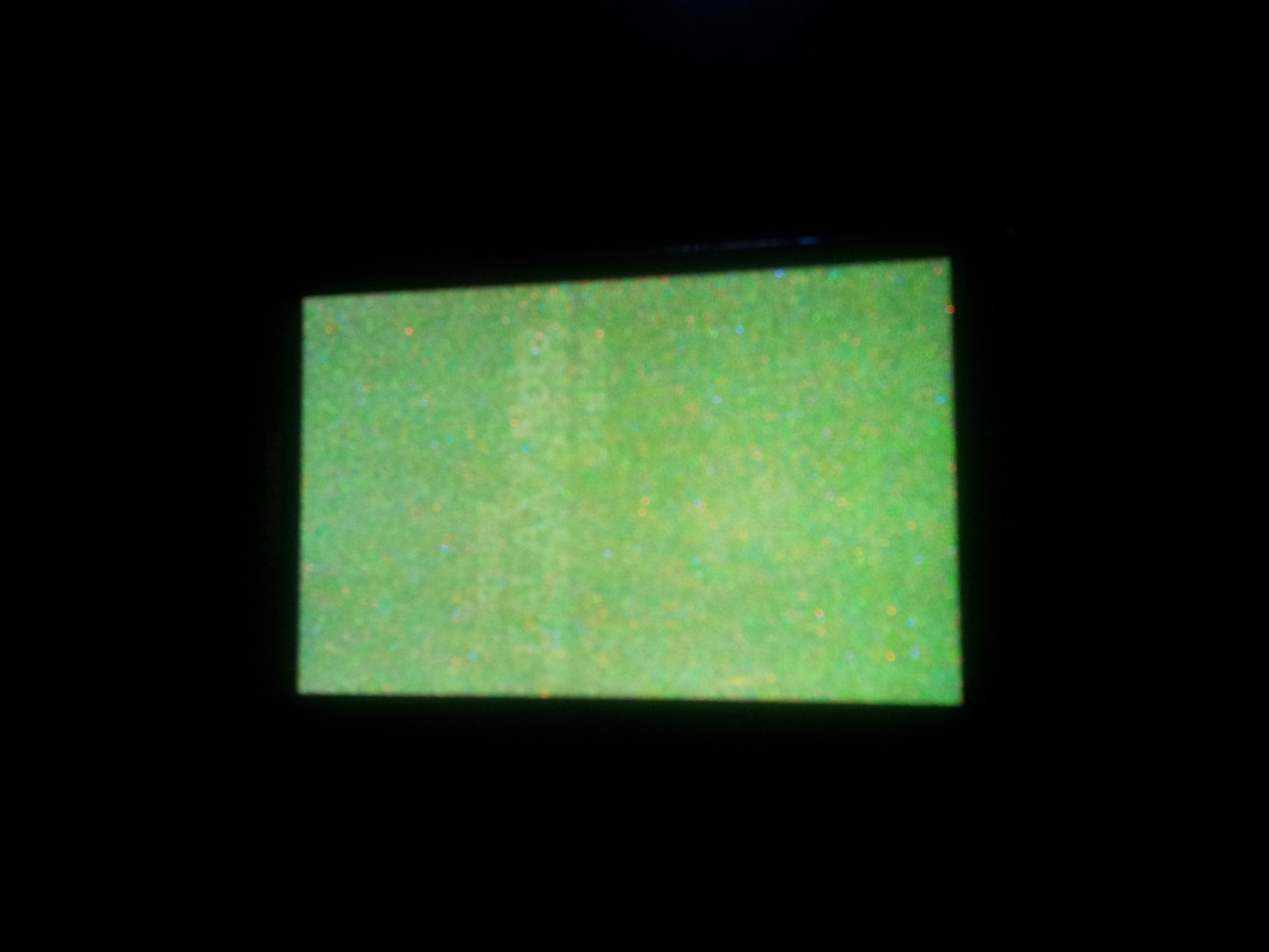

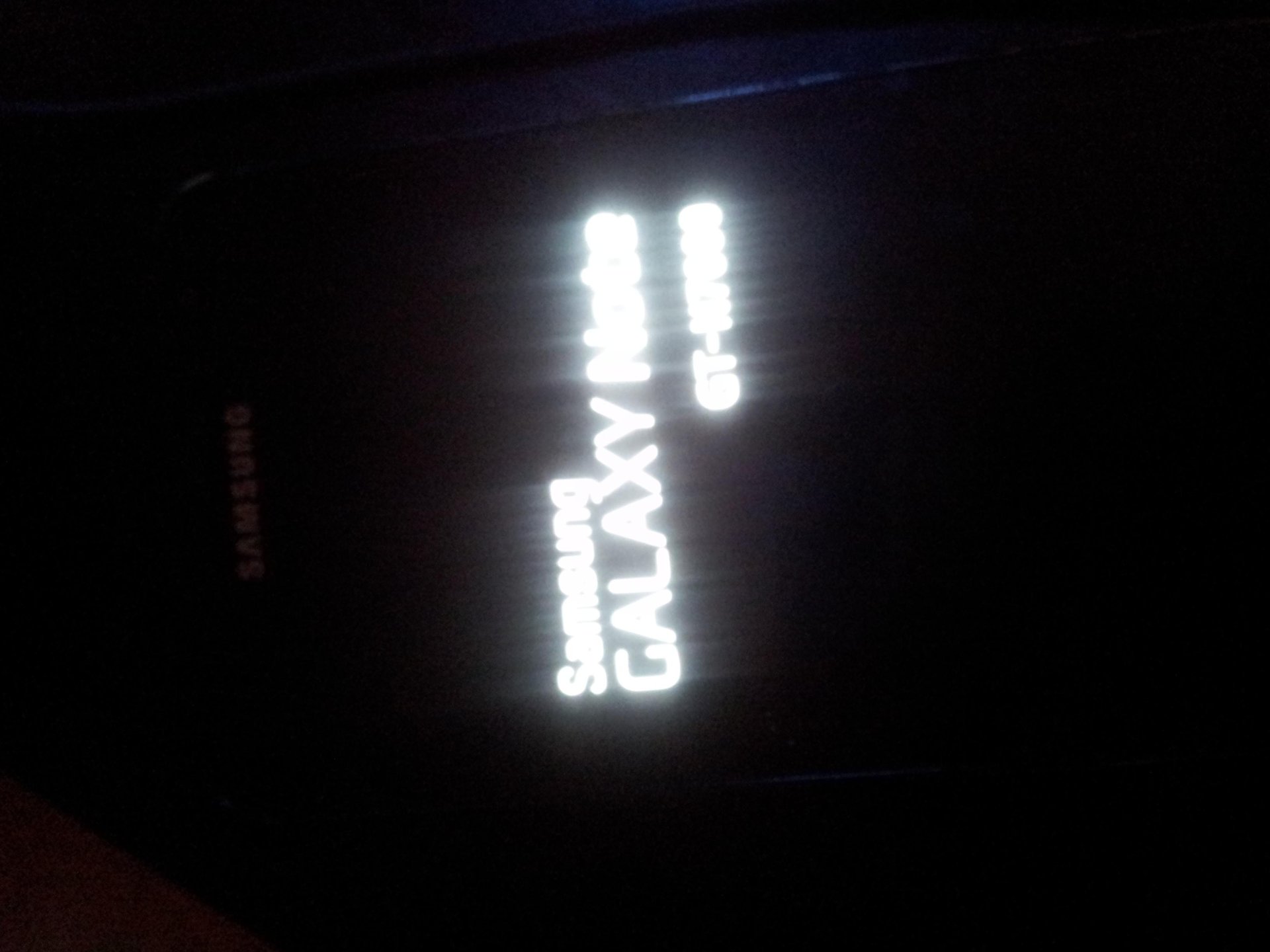

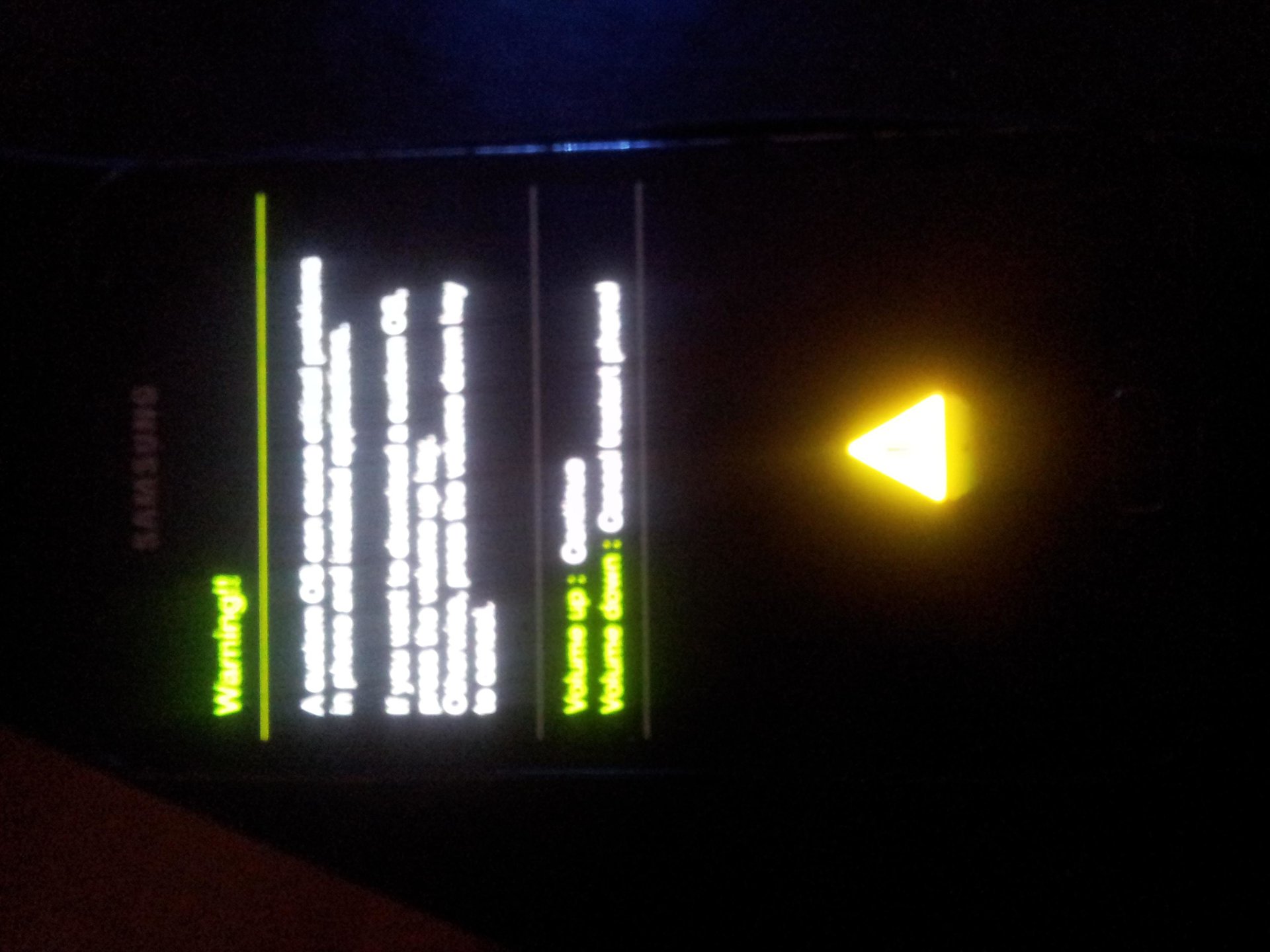

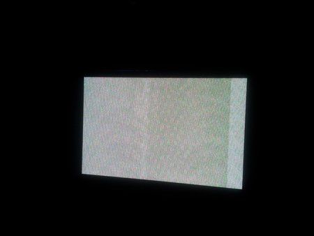

vielen dank. bekomme das handy aber nichtmehr geretet.
Downloadmodus geht aber Laptop erkennt das handy nicht. am Kabel liegts nicht. Usb kit neu gekauf (mein verdacht)
Treibern 2x installiert...
Das handy Startet und bekomme galaxy schrift. Höre auch start sound aber kein Bild. kann damit arbeiten, hören touch sound und vibration und alles aber sehe halt nichts....
Einer eine Idee??
ins recovery komme ich natürlich auch aber halt kein bild. am display liegts auch nicht da ich das start bild sehr scharf angezeigt bekomme :(
meine hoffnung war dass die USB buchse defekt ist aber grad das neue eingebaut und immernoch kein USB. also Odin kann ich auch vergessen :(
Siehe Bilder
EDIT: habe grad aufm externen karte gesehen dass ich damals philz als cwm umbenannt hatte und anscheinend habe ich philz darauf installiert. das sollte das problem sein. könnte auch blind übers menü was machen :( brauche aber eure hilfe um zu wissen wie oft ich nach unten/oben klicken muss, und wann Entere/powerknopf usw usw... wenn mann überhaupt noch was retten kann :(
