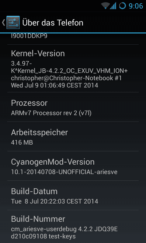

Nach dem unerwartet hohen Sieg im Halbfinale noch eine kleine Überraschung :thumbsup:
Vielen Dank schon mal an Christopher83 -> Sobald er sie veröffentlicht bitte klickt ganz viel DANKE auf seinen Posts :thumbup:
und bitte noch etwas Geduld ;) - wir sind noch im Testbetrieb....

Ich hab diese freudige Botschaft mal in den CM10.1[ION]-Thread umgehängt ;)
Ich denke im CM10.1[PMEM]-Thread war er falsch.
Reaktionen: Rhonin
