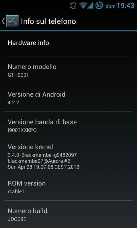

Na, da hoffe ich doch mal auf ein baldiges Release :)
Gesendet von meinem GT-i9001 mit Tapatalk 2
Hätte ich mir mehr erhofft läuft nicht gut apps laden langsam ui läuft auch nicht grade flüssig. mfg
