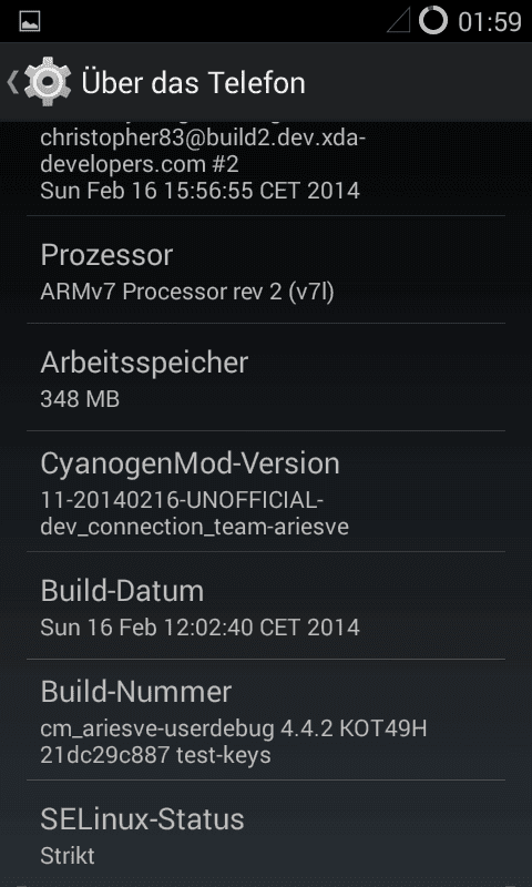

Ich habe Heute Das Galaxy S+ (i9001) eines Kumpels geflasht, jetzt ist "CyanogenMod 11.0 by ADC-Team - Release 2" -hier- installiert worden.
Funktioniert auch alles super, allerdings wird die SIM-Karte nicht mehr erkannt.
da ich mich jetzt schon seit ca. einer Stunde nach einer Lösung suche habe ich natürlich auch schon geguckt ob die SIM richtig rum drinnen ist (ja ist sie), ob sie in einem anderen Handy funktioniert (tut sie auch) und den Akku haben wir auch schon für 5 min. raus genommen, hat alles leider nicht funktioniert.:sad:
Wie gesagt ist es das Handy von meinem Kumpel und er braucht das so schnell wie möglich wieder, danke euch allen schon mal im vor raus für eure Antworten. Danke

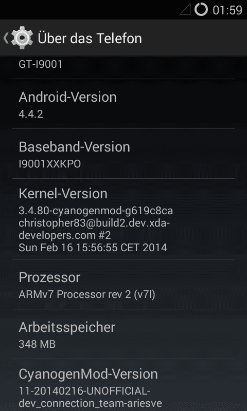

Erstmal nochmal danke für die antwort :smile:
Ich habe jetzt die neue Baseband drauf, funktioniert aber leider immernoch nicht,
bevor ich diese rom installiert habe habe ich erst noch eine omni rom installiert gehabt (jellybean), die uns erstens nicht gefallen hat und zweitens ging die sim da auch schon nicht.
Ich habe gestern gelesen dass man durch das flashen seinen sim slot zerschießen kann. geht das wirklich? bzw. kann das bei mir passiert sein?
dazu muss ich aber auch nochmal sagen, dass ich beim wipen sim und sd karte raus genommen habe. und ich hab auch darauf geachtet das alles was ich flashe für das i9001 ist.

KPO ist gut. Das sollte passen.
