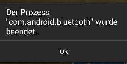

Hallo
ich habe etwas Ärger mit dem BT. Wenn ich BT einschalte, dann kommt erst einmal:
„Der Prozess „com.android.bluetooth“ wurde beendet“
Wenn ich dann auf „OK“ drücke startet BT normalerweise. Sollte die Meldung noch mal
kommt, dann muss ich nach „OK“ BT noch mal einschalten.
Dieses Problem habe ich nicht erst seit R9 sondern schon seit R5
[FONT=&quot]Sonst läuft R9 wie „Schmitz Katze“ mit gutem Akkuverbrauch. Nichts zu meckern.[/FONT]

Danke für die Info - wenn Du das nächste Mal auf dieses Problem triffst, versuche mal ein Logcat zu ziehen.
Ich kann diesen Fehler bestätigen, da er mir auch bei der PA seit geraumer Zeit aufgefallen ist. Manchmal - nicht immer ! - wird der BT-Prozess auch bei mir geschlossen... Vermutete immer irgendwelche Speicherproblem -> Bringt mich auf eine Idee - ich werde mal BT speicherresisstent machen mit PerformanceControl und gucken, ob ich die FC's verhindern kann.
Also liegt es nicht nur an PA sondern an den CM Quellcode...
Rhonin
Das scheint die richtige Idee zu sein. Bis jetzt kein beenden des BT- Prozess!:thumbup:

Speicherresistent: Besorgt Euch das Programm PerformanceControl. Dort findet Ihr unter dem Tab SpeicherEinstellungen -> Speicherresistente Systemprozesse -> Dort wählt ihr dann den gewünschten Prozess aus : FERTIG
