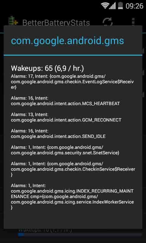

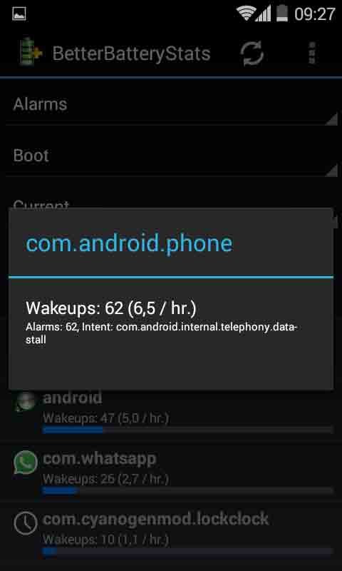

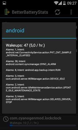

Ich habe mal in BBS ein paar Screenshots gemacht. Vielleicht kann mir ja wer bei der Interpretation helfen.

An deinen Screenshots lässt sich, jedenfalls was mich betrifft, nicht erkennen woran dein Problem liegt.
Das du CM11 schon neu geflasht hast, hattest du in deinem ersten Post nicht erwähnt.
Von daher wird wohl eine App dein Fehlerteufel sein, und CM11 ist wohl eher auszuschließen.
Deinstalliere doch mal nacheinander die "üblichen verdächtigen" Apps (danach jedesmal reboot) und schaue jeweils - nach 1 bis 2 Stunden - wie sich der WLAN-Anteil, bei ausgeschaltetem WLAN, in BBS verhält.
