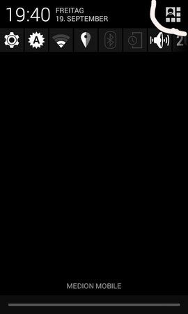

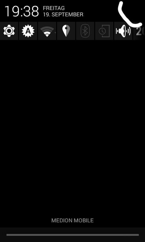

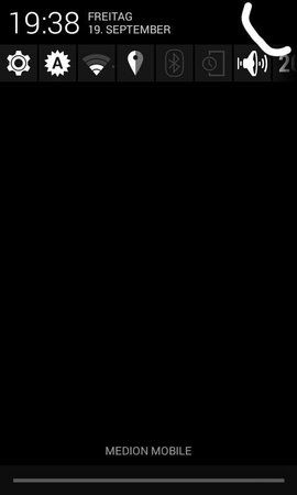

Hallo
Ich habe das Problem, das das Symbol um in die Schnelleinstellung zu kommen verschwindet. Erst nach einem Neustart ist es wieder da.
Ich kenne die Meldung aus dem S3-Mini-Forum. Scheint also eher CM-spezifisch zu sein.
Reaktionen: Android_Fire97 und andy-pmbh
Ich kann das Problem auch noch bestätigen
Also ich glaube eher es ist Gerätespezifisch, da ich das Problem unter CM11 M10 auf dem Galaxy Nexus nicht bestätigen kann (sowie in den Threads nichts auffindbar ist). Ebenfalls beim Optimums Speed ist nichts über den Fehler zu Lesen.
Kann das Problem auch nicht bestätigen. Das Symbol ist bei mir immer da...
Ich habe das Problem auch ab und zu. Nach Neustart ist der Button dann wieder da.
