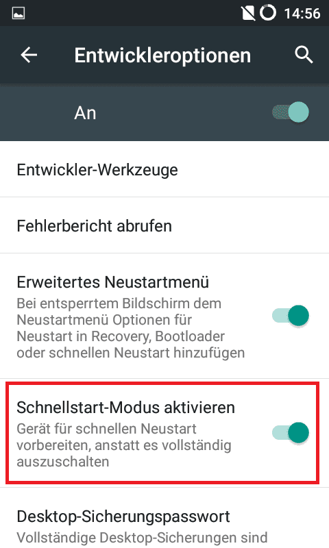

@ Tersus:
Also wenn ich den Schnellstart durchführe habe ich keine zu optimierende App.
Beim "normalen" Neustart läuft es bei mir auch normal durch...
Gerade eben beides getestet.

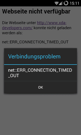

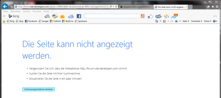

Hallo Zusammen,
frage in die Runde, will seit 2 Tage auf XDA in das SG+ Forum gehen. Aber komme nicht auf die Seite ist es bei euch auch so oder liegt es an meinen Geräten???
Bei mir funzt es
@ mods : SRY for OFFTOPIC ;)
:unsure:Komisch, Habe 3 PC Systeme hier und komm nicht auf eine der Seiten von XDA
Auch über Handy mit W-LAN. Probleme siehe Bild
Hallo Rhonin,
wollte mich nochmal für deine Hilfe gestern bedanken.
Lag an meiner IP-Adresse.
Jetzt mit meiner neuer IP-Adresse läuft es wider super.
Danke
Reaktionen: Rhonin

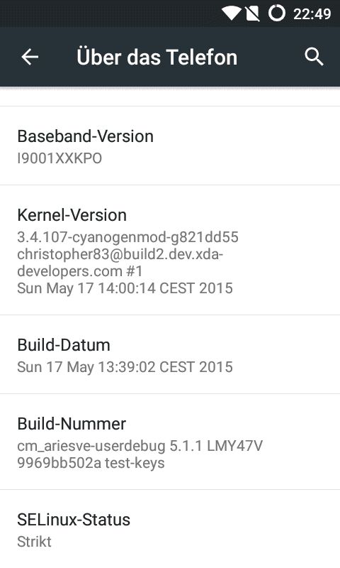

UPDATE für CM12.1 (Release 01 - 17.05.2015)
[GT-I9001][ROM][ION][5.1.1][LMY47V] CyanogenMod 12.1 by ADC-Team [Release 01 - 17/05/2015]
CM 12.1 Release 01 [17/05/2015]: [DevHost Mirror] [MediaFire Mirror]
Code:
- Lollipop 5.1.1 (LMY47V)
- Synched with latest CyanogenMod 12.1 sources
device/samsung/ariesve
- Revert "rootdir: Increase Swappiness to 100" (credits to arco68)
- Revert "rootdir: Increase zram disk size to 256mb on 512mb devices" (credits to arco68)
- rootdir: Use lz4 compression for ZRAM (credits to arco68)
- rootdir: Reduce ZRAM size to 128MB (credits to arco68)
- overlay: Define default quick setting tiles (credits to arco68)
- device: Use ART small mode (credits to mikeioannina)
- device: Disable dex2oat watchdog (credits to mikeioannina)

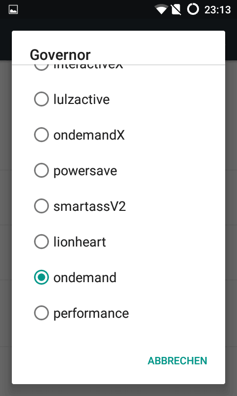

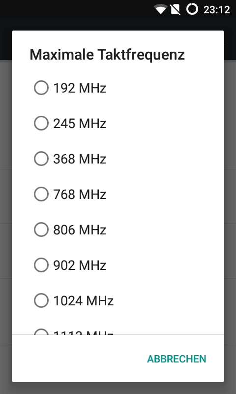

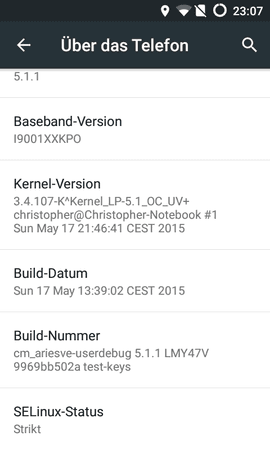

K^Kernel für CM12.1 (v1.5 - 17.05.2015)
Christopher83 stellt den Kernel in 2 Versionen zur Verfügung: OC_EXUV & OC_UV
The main features are the following:
- Kernel 3.4.x
- Kernel based on more updated kk_2.7-stable branch of CAF (Code Aurora Forum)
- Sources synched with cm-12.1 repo branch of DevCon Team
- Built with my custom Linaro 4.9.3-2015.03 toolchain optimized for Cortex-A8
- Built with Cortex-A8 and NEON VFP optimization flags (both kernel and modules)
- Built with -O3 optimization flag (both kernel and modules)

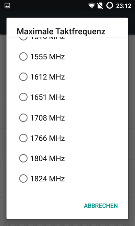

- CPU overclockable up to 1824 MHz
- CPU frequencies undervolted (UV version) or extremely undervolted (EXUV version)
- CPU voltage control VDD sys interface (click for more details)
- Dynamic memory allocation of ION heaps through CMA (Contiguous Memory Allocator)
- Dynamic memory allocation of PMEM ADSP heap through CMA (Contiguous Memory Allocator)
- Approximately 426MB of free RAM
- Init.d support
- Fast Charge support (default disabled, click for more details)
- Battery Life eXtender support (default disabled, click for more details)
- Ram Console support (click for more details)
- Backlight Notification v10 (BLNv10) (click for more details)
- USB OTG support (if also implemented on rom side)
- Customizable vibration intensity (click for more details)
- Lowered display panel voltage
- Lowered touchscreen voltage
- Lowered wifi voltage
- Lowered swappiness (60 -> 45)
- Increased CPU frequency during boot
- Optimized AES and SHA1 routines for ARM cpu architecture
- Fixed 100% battery notification after charger unplug
- Increased audio volume on board side
- Con Kolivas' CK3 Tweaks
- Optimized SLUB memory allocator
- Optimized ARM RWSEM (read/write semaphore) algorithm
- Optimized asynchronous I/O latency on solid state disks
- Disabled Gentle Fair Sleepers for better UI performance
- CIFS support on boot
- Memory compaction
- Dynamic compression of clean pagecache pages
- New display drivers from Samsung Galaxy SII
- Updated light sensor driver and display driver light sensor changes
- Updated sensor drivers
- Phantom key presses filter (click for more details)
- Dynamic FSync v1.2 (click for more details)
- Dynamic dirty page writebacks (click for more details)
- VM tweaks for performance and less battery consumption
- Customizable timeout for touchkeys backlight after a key press or touchscreen press (click for more details)
- Customizable activation status of touchkeys backlight on touchscreen press (click for more details)
- Timer slack controller (click for more details)
- Dynamic management of the minimal timer slack value during suspend/resume (click for more details)
- LowMemoryKiller management of not killable processes (click for more details)
- F2FS and exFAT support
- Additional TCP Congestion algorithms
- Updated ZRam, ZSMalloc, ZCache built-in modules

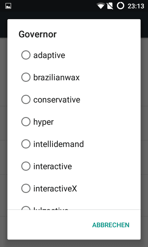

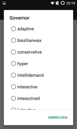

Available CPU governors:
- Adaptive
- BrazilianWax
- Conservative
- Hyper
- Intellidemand
- Interactive
- InteractiveX
- LionHeart
- LulzActive
- OnDemand (default)
- OnDemandX
- Performance
- Powersave
- SmartAssV2
Available I/O schedulers:
- BFQ
- CFQ
- Deadline
- Fiops
- Noop
- ROW (default)
- SIO
- V(R)

- v1.5 -
Code:
17/05/2015 - K^Kernel 3.4 v1.5 for LP-5.1 ION+PMEM ADSP
- ZRam reduced from 256MB to 128MB
- Ramdisk updates
02/05/2015 - K^Kernel 3.4 v1.0 for LP-5.1 ION+PMEM ADSP
- Kernel 3.4.107
- Built with my latest custom Linaro 4.9.3-2015.03 toolchain optimized for Cortex-A8

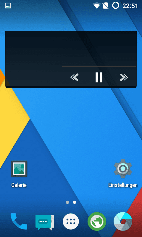

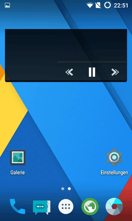

Erstes Resümee zum [Release 01 vom 17/05/2015],
-Erstart:
*Nach dem Flashen der Rom und dem durschalten des Erstartmenü (Grundeinstellung) kann es vorkommen das Angezeigt wird das "Einstellungen" oder "Trebuchet" beendet wurden. Aber Keine Auswirkung merkbar.
- Apps optimierung:
Nach einem Start des Gerätes läuft öfters die volle App optimierung durch. Aber nicht immer läuft diese!
Von 10 Starts am Tag: 3mal (Ohne Änderung am System)
Getestet mit vollgenden Kombies:
nur mit Rom
Rom mit Gapps
Rom mit K^Kernel v1.5 (Beide Versionen)
Rom mit Gapps & K^Kernel v1.5 (Beide Versionen)
Gapp Packet - die Delta Gapps: gapps-511-base-20150515-1-signed
App Optimierung Text von XDA: [GT-I9001][ROM][ION][5.1.1][LMY47V] CyanogenMod 12.1 by ADC-Team [Release 17/05/2015] - Post #2 - XDA Forums
Bei einem Neustart zeigt das System "Optimieren der Apps" wieder, warum?
Wie arco68 sagte, die Optimierung Apps auf zweite Boot ist TRIM Lauf. Google änderte sich dies in 5.0.2, jetzt läuft es automatisch einmal täglich, entweder in der Nacht, während Telefon geladen wird oder nach dem Neustart.
Installierter Rom (f2fs) Ohne GAPPS & mit Standard Kernel (Einstellungen auf Standard gelassen):
- Factory Reset aus Rom Heraus (Einstellungen>Sichern & zurücksetzen>Auf Werkszustand zurück):
*Funktioniert Nicht. Das Gerät bleibt im Startlogo des TWRP hängen.
- Factory Reset aus TWRP Heraus (TWRP>Wipe> Swipe to Factory Reset):
*Funktioniert
- SIM Karte Erkennung
*Ist manchmal etwas verzögert nach einem Neustart
- Videoplay:
- MP4 Video- Full Android Compatible Videogöße: 720 x 480
- AVI Standart ISO MPEG-4 (High Quality) Videogöße: 1280 x 720
*Sehr Flüssig und sehr gute Qualität.
*Die intigrierte Klangeinstellung (Snapdragon-Audio+) hat einen guten 3D-Effekt und läst sich währen der widergabe ohne Ruckle aufrufen und einstellen (Nur mit Kopfhörer nutzbar)
*Während Widergabe kann ohne das Video zu Stoppen Kopfhörer angeschlossen werden und Video läuft weiter mit Umschaltung auf Kopfhörer. Nur wen Kopfhörer Abgeklemmt wird Stoppt das Video.
*Ausrichtung Display ohne Ruckeln & ohne Unterbrechung.
*Wen z.B. ein Anruf angenommen wird währen der Wiedergabe. Startet das Video noch dem Telefonat und neuem Start des Videoplay automatisch wider dort wo gestoppt wurde.
- Audioplay:
MP3 320 Kbps 48000 Hz (High Fidelity Audio) Über Lautsprecher
MP3 320 Kbps 48000 Hz (High Fidelity Audio) Über Kopfhörer (Mit 10€ in-ear Billig Kopfhörer)
*Der Klang ist sehr gut und das umschalten in die App AudioFX (Klangeinstellung) / Camara / Galerie stört die widergabe nicht.
*Auch das gleichzeitige Fotografieren während der Wiedergabe ist ohne Ruckler möglich.
*Während Widergabe kann ohne das der Player Stoppt der Kopfhörer angeschlossen werden und Player läuft weiter mit Umschaltung auf Kopfhörer. Nur wen Kopfhörer Abgeklemmt wird Stoppt der Player.
- Telefon Funktion:
*Dialer App läst sich zügig aufrufen.
*Anrufen & Annehmen eines Anrufs keine Verzögerung gemerkt.
- Kamera Video/Bilder:
*Aufnahmen direkt auf SD-Karte speichern nicht möglich.
*Aufnahme nur SD 480p & QCIF möglich (Front & Rückkamera)
-Akku:
*Mit der Laufzeit bin ich doch sehr zufrieden.
-GPS & Kompass:
*Arbeit sehr gut und doch recht Genau.

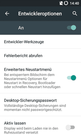

-Root-Zugriff:
*Ist Standardmäßig Ausgeschalte! Unter Entwickleroption Aktivierbar
-USB Verbindung:
*Beim Anschließen am PC per USB keine Verzögerungen.
*Gleichzeitiges nutzen des Handy von App´s (z.B. Kamera/mp3 hören) und über PC Speicherzugriff möglich
*Beim Abklemmen von USB keine Verzögerungen
*Zugriff auf Gerätespeicher und SD-Karte möglich
-Wecker:
*Funktion ohne Probleme
-Helichkeitssteuerung:
*Wischen über Statusbar (muss aktiviert werden) Sehr Flinke Reaktion.
-Datennutzung:
*Wen das Gerät sich mit W-LAN verbindet werden keine Daten mehr über das Mobilnetz (SIM) genutzt. Schaltet sofort auf W-LAN Nutzung.
-Display & LED (LCD density):
*160DPI bis 280DPI alle Einstellung möglich (240DPI ist Standard)
-Galerie:
*Bildbearbeitung: Alle Möglichkeiten Funktionieren
*Diashow Funktioniert
*EXIF-Daten einsehbar (Bilder mit Gerät eigener Kamera erstellt)
Das die Rom überhaupt auf dieser Hardware so flüssig läuft ist schon bemerkenswert.
Und das zeugt nach meiner Meinung von einer Hervorragenden Arbeit und viel Herzblut von Seiten des ADC Team.
:thumbsup:Respekt an das Ganze ADC-Team.

Quickboot in der CM12.1 vom ADC Team nachrüsten
Getestet auf Gerät mit:
cm-12.1-20150517-UNOFFICIAL-dev_connection_team-ariesve.zip + gapps-511-base-20150522-1-signed.zip + K^Kernel_GT-I9001_LP-5.1_v1.5_OC_UV_Linaro-4.9_Signed.zip
QuickBoot (Schnellstart-Modus) ist ein CyanogenMod OS Featureau aus derCyanogenMod 12S!
Erstellt wurde die Funktion von der Firma Qualcomm und dem CyanogenMod-Team für das OnePlus One.
Diese Funktion kann in die ROM (CM12.1) des ADC Team integriert/nachgerüstet werden.
Die Funktion wird auf xda-developers von arter97 in einer Universal Version für CM12 & CM12.1 als Flashbare .zip Datei bereitgestellt.
Funktionsweise von QuickBoot:
-Das Gerät wird in den Flugmodus geschaltet
-Kill aller Prozesse/aller Anwendungen
-Deaktivierung aller Benachrichtigungen
-Deaktivierung aller Tasten (Außer Ein/Aus Schalter)
-Deaktivierung des Bildschirm
Der Akkuverbrauch während des Quick Boot-Modus entspricht der Leistung: Flugmodus & Deaktivierten Prozessen/Anwendungen (Alle Anwendungen). Also sehr gering.
Orginal Post auf XDA / Weitere Infos zum Quick-Boot:
[UNIVERSAL] QuickBoot for CyanogenMod 12.0 /… | Android Development and Hacking | XDA Forums
Installation und Aktivierung des Quick-Boot:
(Download Anhng unten oder auf XDA)
1) .zip Datei auf Gerät ablegen
2) Boot ins TWRP Recovery
3) Flash der .zip
4) Rebbot System
5) Quick-Boot Aktivieren in Entwickleroption
Achtung: NIEMALS den Akku im Quick-Boot Modus entfernen, da das Gerät (Die Software) beschädigt wird und es nicht mehr hochfährt (Bootloop).
Das TWRP Recovery Funktoniert noch.
Lösung: Falls dies doch mal passieren sollte kann das Gerät durch ein Factory Reset im TWRP Recovery wider in Betrieb genommen werden und Quick-Boot neu aktiviert werden. (Selbst Getestet)
