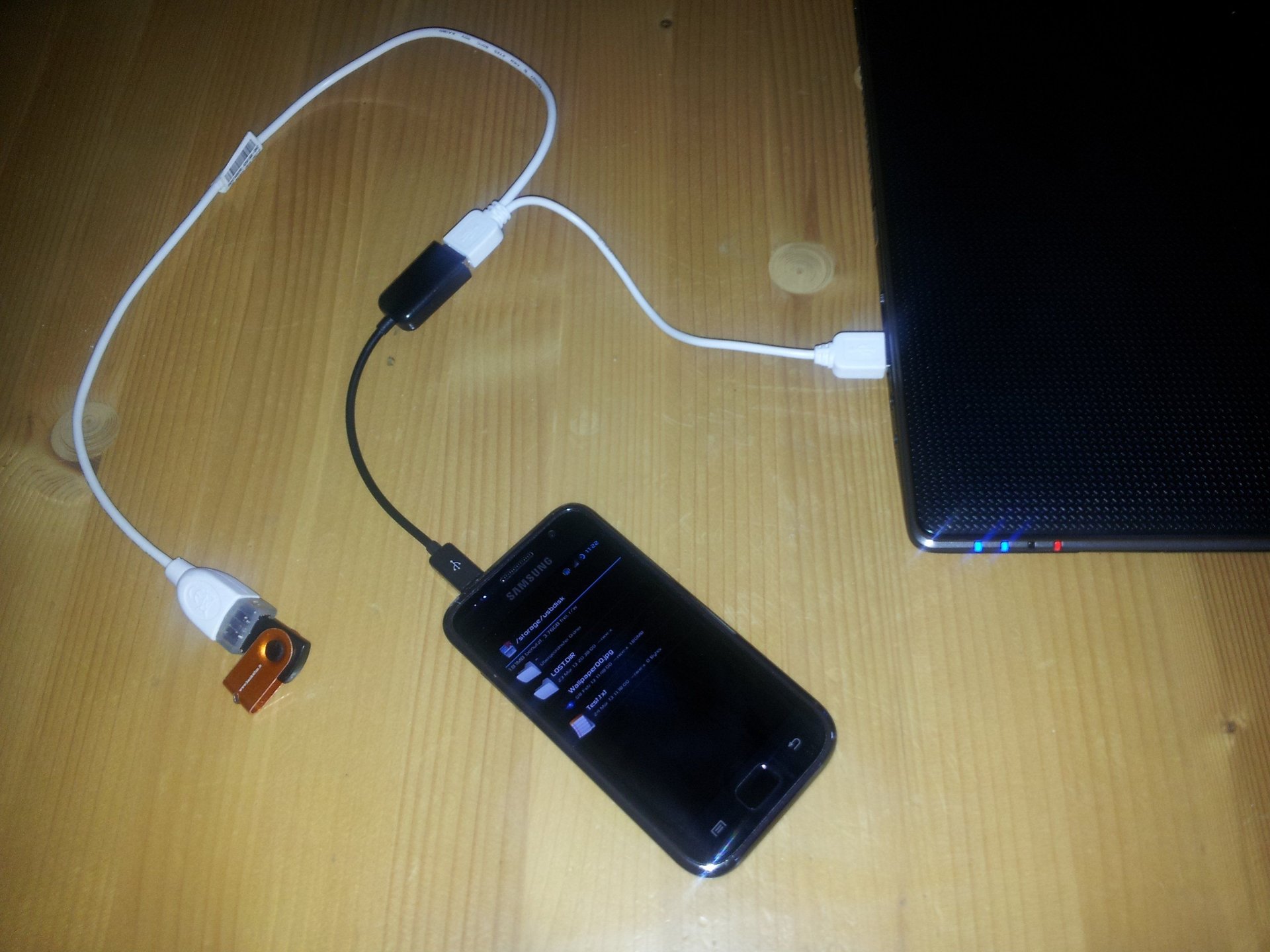

Hey,
vor kurzem hat hier mal jemand gefragt ob USB-OTG mit dieser Rom funktioniert oder ob es jemand zum laufen gebracht hat und ich habe gesagt ich werde es am WE versuchen und berichten.
Also verwendet habe ich:
* OTG-Kabel von Ebay (habe das bestellt und das bekommen :D)
* Kabel damit der angeschlossene USB-Stick/HDD mit Strom versorgt wird(war bei meinem Internetstick von Vodafone dabei)
* USB 2.0 USB-Stick(versucht mit NTFS, FAT und FAT32 Format)
* SGS+ (cm10 beta3 by ivendor + CastagnaIT Kernel v10.6 + USB OTG Helper App aus dem PS)
* Notebook für die Stromversorgung(gibt auch Adapter für die Steckdose, sollten aber genug Stromstärke liefern ansonsten funktioniert da nix)
Am Anfang habe ich einfach nur mal alles zusammen gesteckt und nichts hat sich getan(man muss das Kabel das den USB-Stick/HDD mit Strom versorgt richtig anschließen, ansonsten wird der Stick/HDD am PC angezeigt), dann habe ich mich erinnert das es im PlayStore eine App gibt die helfen sollte. Die oben genannte App heruntergeladen, root Rechte gewährt, und auf Einbinden gedrückt. Dann wurde der Treiber installiert und ich konnte auf dem USB-Stick unter /storage/usbdisk normal zugreifen(kopieren, löschen usw.).
Versucht habe ich die Formate NTFS, FAT und FATT32. Funktionert hat nur FAT und FAT32 - NTFS hat nicht funktioniert. Eine externe Festplatte(HDD) konnte ich nicht testen da ich die alle mit NTFS Format habe und ich die jetzt nicht formatieren möchte.
Hier noch ein Bild angehängt wie das ganze dann aussieht:
Zugegeben besonders praktisch ist das nicht - aber funktioniert :D
Reaktionen: Emjot, makawi, mimiw und 3 andere
