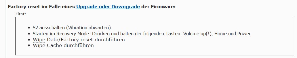

Danke EL3CTRiC, leider bin ich kein so grosser Experte. Wie kann ich die Build.prop denn ändern? Ist damit ein Risiko behaftet? Sollte ich neu flashen, berücksichtige ich wie in der entsprechenden Anleitung beschrieben die vorgehensweise mit up - oder downgrade?
wfZJt0OFO4mGQAAAABJRU5ErkJggg==

Also das erneute flashen vom CM 10 macht man in der CWM Recovery. Es wird empfohlen ein Full Wipe zu machen was ich dir in deinem Fall empfehle.
Um die Stock zu flashen ab in den Downloadmodus und mit Odin ICS flashen, Anleitung dafür findest du in Forum.
Die build.prop sollte nur von "Profis" geändert werden, ich habe mich bisher auch nicht daran gewagt. :o
Ich bin mir sicher das ein erneuter Flash von CM10 mit nem Wipe das Problem behebt. Es kann auch sein das du die falschen GApps geflasht hast. ;)

Hallo EL3CTRiC,
danke für deine Tipps habe es so gemacht und siehe da, alles gut. Hatte damals im update Menu von 10.0 auf 10.1 gewechselt, war wohl im Details suboptimal. Nochmals danke.
Gruss
Pit
