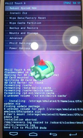

Hallo Leute,
ich habe ein Problem mit den Systemaktualisierung. Ich lade das Update runter gehe dann auf installieren. Dann geht mein S3 ins Recovery und bringt nach kurzer Zeit Error und bricht ab. Hatte vielleicht schon jemand das Problem ?
Ich habe die Nameless 2.1 drauf
welchen error zeigt dir denn die recovery an? Welche nutzt du?
Hab mal ein Bild gemacht. Ich hoffe Du kannst alles lesen.
Ist die Philz Touch aktuell? OTA läuft am besten mit TWRP. Zur Not einfach nur die ROM flashen, statt das über das OTA zu machen.

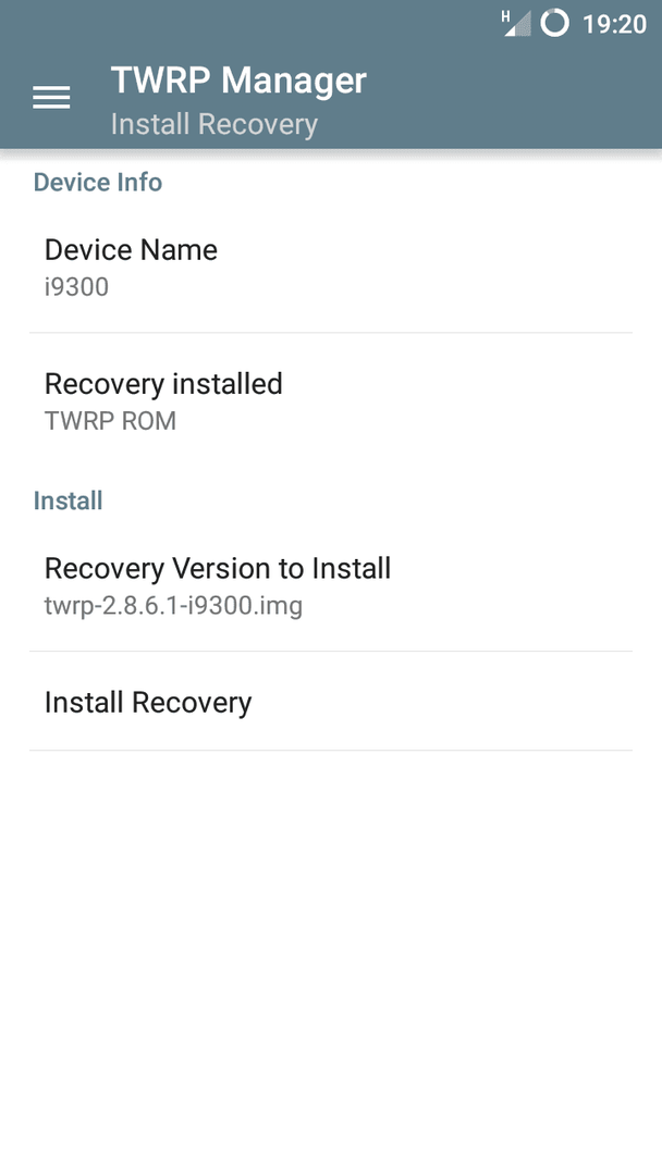

Das ist die Version vom TWRP.
Dann ist das also normal das es manchmal einfriert ?

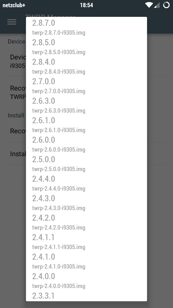

Die gibt es aber offiziell nicht von twrp. Die wurde nie veröffentlicht. Die auf der Seite ist nur 10kb. Die letztere funktionierende ist die 2.8.5.0. Die 2.8.7.0 funktioniert nicht.
Laut Rückmeldung tritt das nur unter den exynos Geräten auf. Ich hatte das aber komischerweise nie.
Ich habe sie gestern mit dem TWRP Manager drauf gemacht.
Also mir bietet der root manager keine 2.8.6.x an
Wie gesagt, das soll wohl öfters vorkommen. Zur not einfach auf eine andere Rom umsteigen, sollten sich die freezes wiederholen. Ich würde den devs aber mal einen log zukommen lassen, damit das gefixt werden kann
Komisch. Liegt wohl am Handy.
