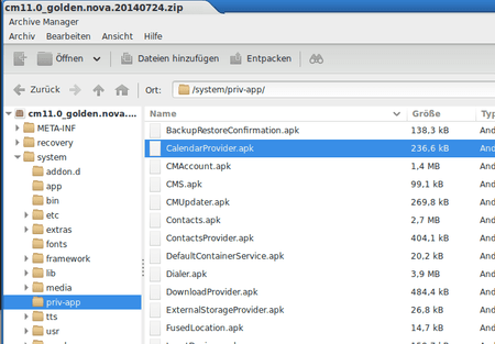

Dann such in der Appverwaltung mal den Kalenderspeicher und setz da die Daten zurück.
Ausserdem solltest du auch mal rebooten zwischendurch^^. Damit melden sich diverse Dienste an, die so on-the-fly evlt. nicht zum Start kommen.
aurel81 schrieb:
... neu gestartet
bin nicht ganz auf den kopf gefallen :p hat dich die deutsche formulierung irritiert XD ?
So. nochmal daten gelöscht. Kalenderspeicher hatte ichnicht gefunden. Auch im TitaniumBackup war es durchgestrichen..
In den Kontoeinstellungen sind jetzt aber wenigstens wieder App-Daten, Kontakte und Personendetails...
:) aber det mit dem synch lässt immer noch auf sich warten ^^
anzuzeigende Kalender bleiben leer :D Termin erstellen wird auch geladen :confused2:
nochmal gapps flashen ?
naja ich überfliege die posts manchmal nur :D

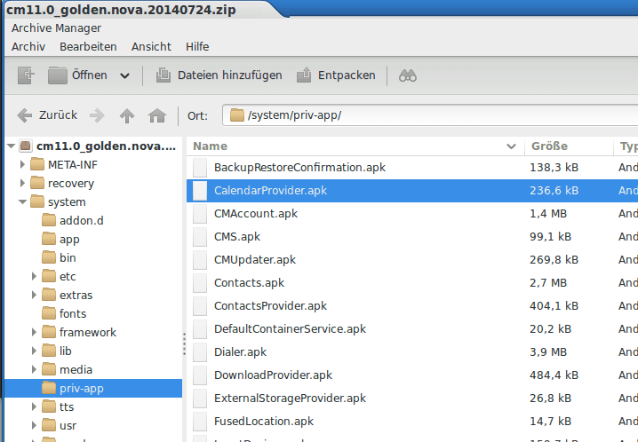

Wenn der Kalenderspeicher weg ist, dann gibts ja keinen Sync-Point bzw. Kalenderdatenbank, in der die Termine verwaltet werden. Aber warum ist der CalendarProvider.apk weg? Meines Wissens wird der ROM-seitig geliefert und kommt nicht mit der App.
Wenn du den in TB wiederherstellen kannst, dann re-installiere ihn.
Ansonsten extrahiere ihn aus dem CMW-Zip-File für cm11. Liegt in /system/priv-app und muss im fon in selbiges Verzeichnis mit den üblichen rw-r-r Rechten.

du bist der beste !! Vielen Dank für deine Hilfe !
Hab die apk extrahiert, neustart, konto neu eingerichtet, neustart ...jetzt ist alles da !!
