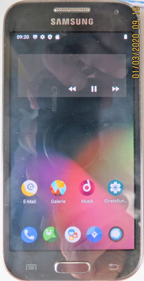

Erster Eindruck sehr gut,
Was ich bereits getestet habe.
Telefonieren
Mobile Daten

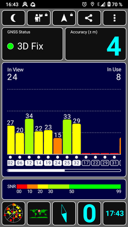

GPS Fix innerhalb von 2 min.
Bluetooth ( Über tragen von Bildern )
Beide Kameras; Foto und Video
WLAN
Screenshots ( Power + Volumen - ) oder erweiterten Bootmenü
Wallpaper
Bildschirmsperre mit Pin
Entwickleroptionen 7* auf die Buildversion ticken

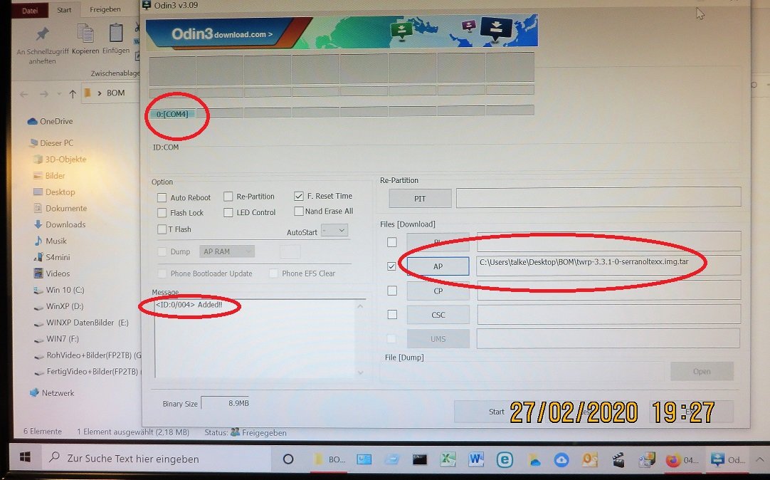

Wie installieren ich das TWRP
1. Odin 3.09 auf dem PC installieren
2. USB Treiber installiern
3. Download des Recoverys und einmal entpacken das es eine *.tar oder *.tar.md5 Endung hat.
4. Odin 3.09 starten
5. Tab in den Download Modus bringen und mit Volume Up bestätigen, und per USB mit dem PC verbinden.
Odin sollte jetzt das Tab erkennen, sichtbar an der COM adresse oben links.
Wenn nicht sind die Treiber nicht installiert.
265890d1386510071t-guide-sm-t210-r-211-alles-ueber-roms-root-recovery-odin-04_odin-tool.jpg
6. Auto reboot deaktivieren, Factory reset aktivieren Repartion darf nicht aktiviert werden.
7. unter AP das gewünschte Recovery auswählen.
8. Start drücken,wenn das Recovery geflasht ist, sichtbar an Odin ; (Pass)
(kann 2-3 min dauern) wird angezeigt ; das Tab manuell ins Recovery booten.

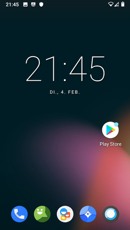

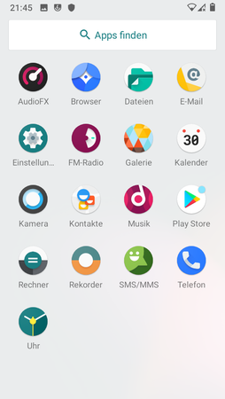

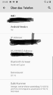

Screenshots
Reaktionen: Manu*, schnagga und Nufan

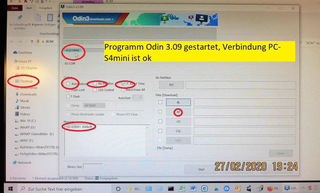

4. Odin 3.09 starten(Bild 4) 04_Odin Tool.JPG (JPEG-Grafik, 885 × 648 Pixel) - Skaliert (82%) Bild von Odin Startmenü
Odin3 v.3.09.exe im Ordner BOM anklicken
5. Punkt 3.) beachten und dann Smartphone in Download Modus starten (leiser + Home + Power) Tasten in genau dieser Reihenfolge drücken u. halten und mit lauter Taste bestätigen, USB Kabel zwischen PC u. Smartphone anschließen, Odin sollte jetzt das Smartphone erkennen, sichtbar an der COM Adresse oben links(s. Bild 4). Wenn nicht, sind die Treiber nicht installiert.
04_Odin Tool.JPG (JPEG-Grafik, 885 × 648 Pixel) - Skaliert (82%) Bild Odin Startmenü

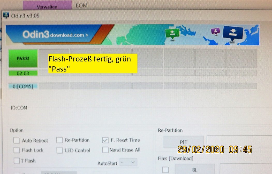

6. oAuto reboot deaktivieren, oRe-Partition darf nicht aktiviert sein, xF. Reset Time (Factory) aktivieren(s. Bild 4)
7.Unter AP(PDA) das Recovery von D: einfügen, dazu „AP“ anklicken-> Desktop-> Datei twrp-3-3-1-0serranoltexx.img.tag anklicken u. auf „öffnen“ gehen(s. Bild 5)
8. Button „Start“ drücken, wenn das Recovery installiert(geflasht)ist, das alte Recovery überschrieben wurde, dies ist sichtbar an Odin; („Pass“ in grün),(s. Bild 5)
Vorgang dauert 2-3Min.(s. Bild 2886)
Wir sind immer noch im Download-Modus. Nun Akku rausnehmen, dies entspricht dem ausgeschaltetem Zustand, USB Kabel entfernen,

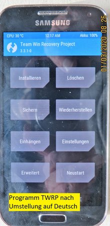

2. „Einstellungen“ auswählen u. hier die Uhr einstellen, auf das Uhrsymbol klicken, „Berlin“ als Zeitzone auswählenà„Sommerzeit verwenden“ hier Haken rausgenommen,
- Button „Zeitzone einstellen“ anklicken, als nächstes das Erdballsymbol auswählen u. die Sprache auf Deutsch einstellen u. den Button
Sprache einstellen“ anklicken u. zum Schluss auf Button „ Neustart“ klicken u. danach auf Ausschalten bzw. System, dann auf „Nicht installieren“ klicken

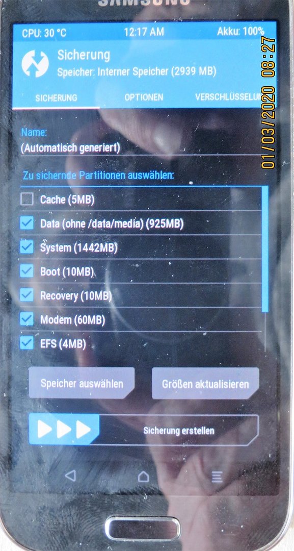

3. auf Button „Sichern“(Backup) klicken, wenn Pkt. 2. Übersprungen wurde, bzw. wieder fortsetzen mit Start in den Recovery Modus, wenn Pkt. 2 Einstellungen ausgeführt wurde u. auf Button „Sichern“ klicken
4. „Sichern“(Backup) der bestehenden ROM, u. 5 weiteren Ordner( siehe Bild 2936) auf die externe Micro SD Karte.

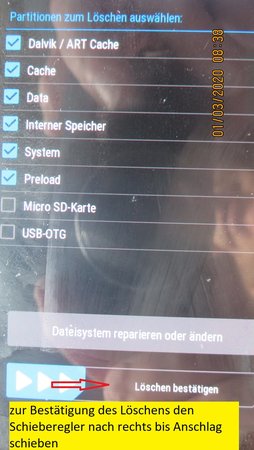

5.Button „Löschen“ (Wipe) anklicken->“Erweitertes löschen“ anklicken, Haken setzen bei
- Dalvik/ART Cache
- Cache
- Data
- Interner Speicher
- System
- Preload
Nun den Schieberegler (Slider)„löschen bestätigen“ nach rechts verschieben(s. Bild 2942) u. am Prozessende auf Pfeil nach links◄, ganz unten links, klicke für Zurück zur Übersichtstafel.

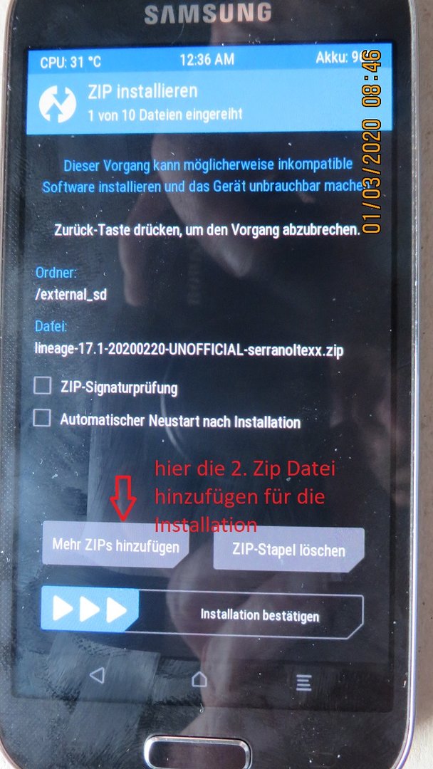

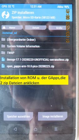

6. Installation des ROM, Button „Installieren“ anklicken u. von external. sd (Externe Micro SD Karte) (s. Bild 2944)
- Lineage-17.1-20200220-UNOFFICIAL-sarranoltexx.zip auswählen und auf „mehr Zips hinzufügen“ klicken u. noch GApps auswählen (s. Bild 2946)
- open_gapps-arm-10.0-pico-20200225.zip und unten den Schieberegler nach rechts schieben für „Installation bestätigen“,

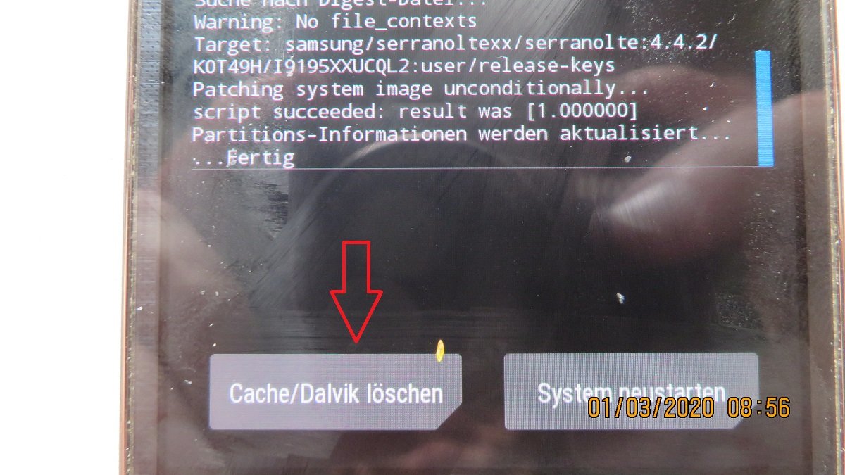

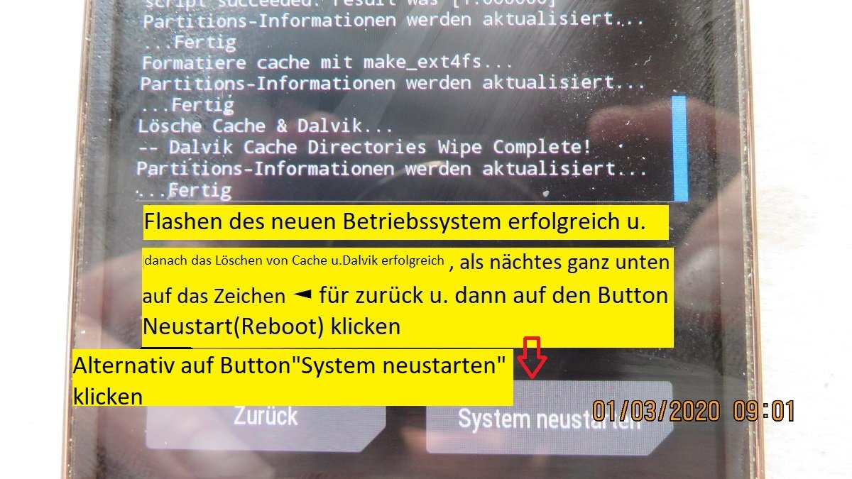

7.Button „Cache/Dalvik löschen“ anklicken(s. Bild 2952) und den Vorgang, mit dem Schieberegler nach rechts verschieben, bestätigen

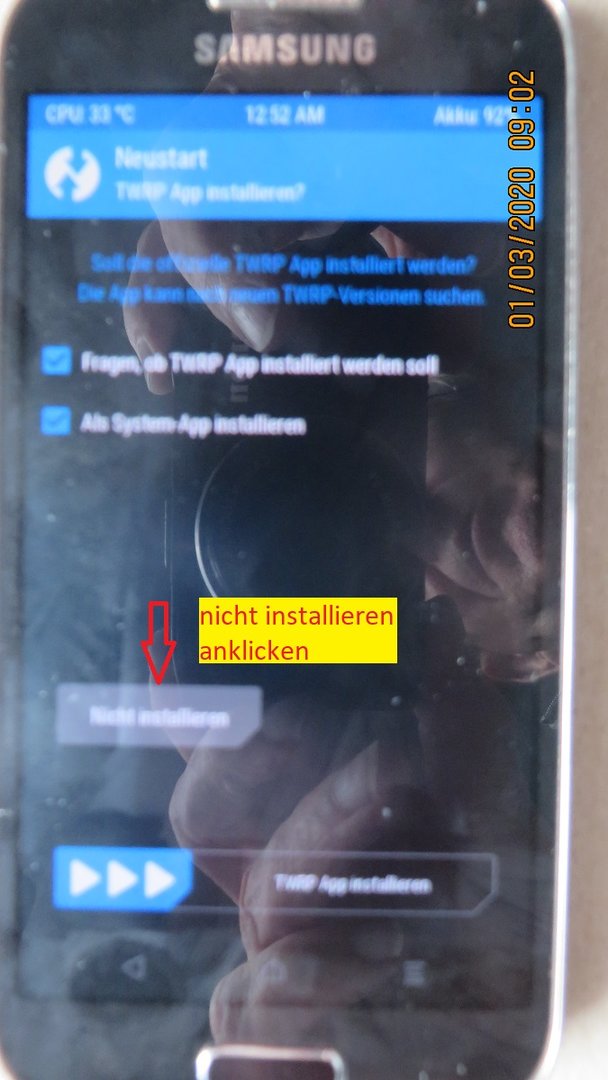

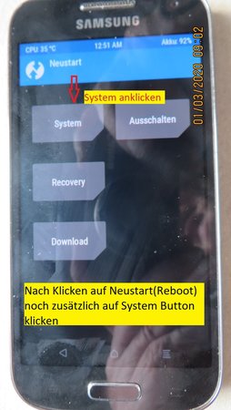

8. ◄ anklicken, um wieder zurück zur TWRP Übersicht zu kommen u. hier Button „Neustart“(Reboot) (s. Bild 2954) u. danach „System“ anklicken(s. Bild 2956), (alternativ kann man auch auf den Button “System neustarten“ u. danach auf Button „System“ klicken)
Prozess kann bis 10 Minuten dauern,
in der Mitte des nun folgenden Bildes auf den Button “Nicht installieren“ klicken(Bild 2957)
9. weiter geht es mit Einrichten des Smartphones, Einstellung der Sprache auf Deutsch
10
. die meisten folgenden Fragestellungen mit „überspringen“ beantworten, bei
- LineageOS Funktionen Haken raus bei „Helfen sie LineageOS zu verbessern“ und bei x „ Aktivieren sie den Datenschutz“, Haken rein
- Mobilfunkverbindung herstellen-> überspringen
- Mit WLAN verbinden -> überspringen, kann man später einrichten
- Netzwerkverbindungen überspringen?-> Fortfahren
- Uhrzeit-> weiter oder korrigieren, wenn falsch
- Google akzeptieren
- Smartphone schützen- jetzt nicht
- Displaysperre->“trotzdem Überspringen“ ausgewählt
- LineageOS Funktionen, hier auf „weiter“ geklickt
- Lineage meldet sich, auf „Start“ klicken

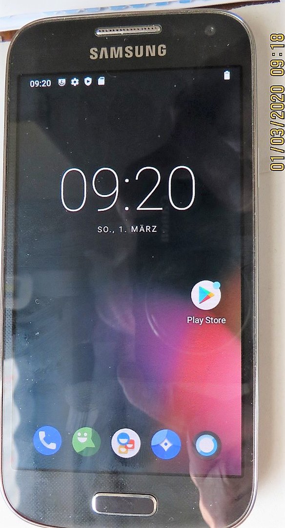

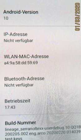

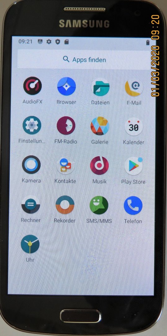

Am Ende der Einstellungen erscheint dann diese Bilder vom neuen Betriebssystem LineageOS 17.1
Android Version 10(Bilder 2973-2976): Dauer des Prozesses ca. 18 Min.
Drückt man etwas länger bei eingeschaltetem Smartphone S4Mini GT-I9195 auf die Power Taste, so erscheint rechts eine Touchsreen- Leiste mit den Möglichkeiten:
1.Ausschalten, nur kurz Antippen
2.Neu starten
3.Screenshot, alternativ Power + leise Taste(-)
4.Notfall
Drückt man etwas länger auf „Ausschalten“ so kann man in den „abgesicherten Modus“ gelangen, d.h. alle Apps von Drittanbietern werden aktiviert, die man installiert hat. Diese Apps werden nach einem weiteren Neustart wiederhergestellt.
Startzeitdauer : 60Sek., alt mit Android 4.4.2 : 40Sekunden
Nachteile: z. Z. keine Root-Möglichkeit, kein Verschieben von App auf externe SD Karte möglich
Bilder: Bild 4, Bild 5, 2886, 2935, 2936, 2942, 2944, 2946, 2952, 2954, 2956, 2957, 2973, 2974, 2975, 2976(2)
Gruß GT44
