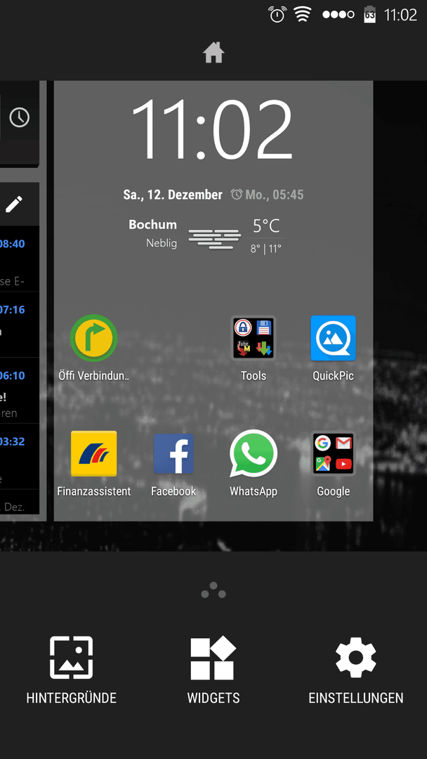

Sagt mal Leute, leide ich an Augenkrebs oder ist unter den Einstellungen die Option zum ändern des Hintergrundbildes tatsächlich verschwunden?
Ich finde da nix mehr zum Hintergrundbild, ich würde es gern mal ändern.
danke...
Geht doch
