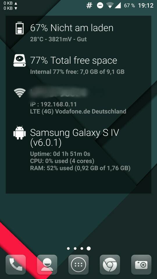

So, als letzten Versuch den APN geändert - und siehe da: LTE :D

@breeder: I'll do my very best... Asap.
Ja Mario472, wäre nett wenn du das da mal reinmalen könntest :)
