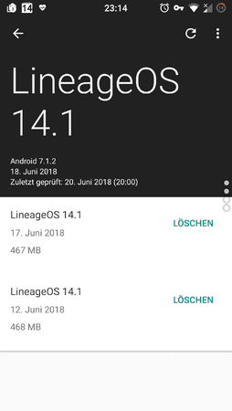

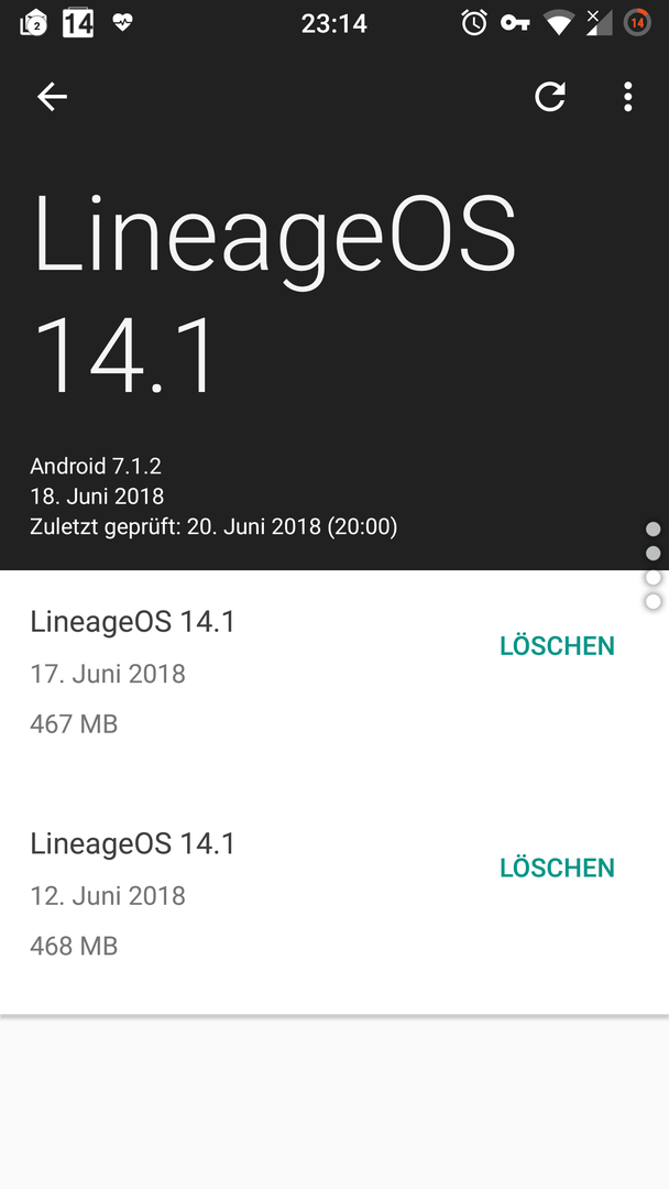

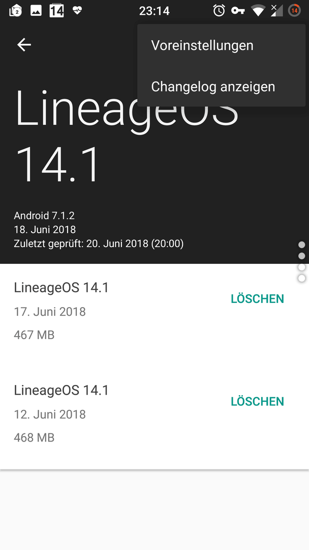

Zu einstellungen dann info über das telefon
Lineageos updates
Rechts oben auf die drei Punkte dann auf Changelog und da sind auch die downloads zu finden

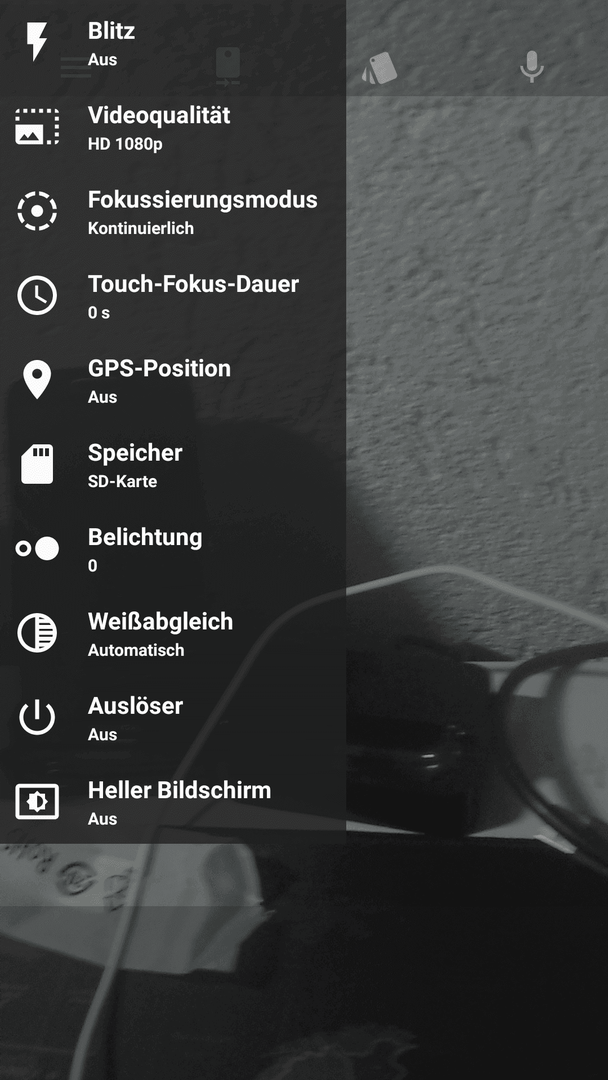

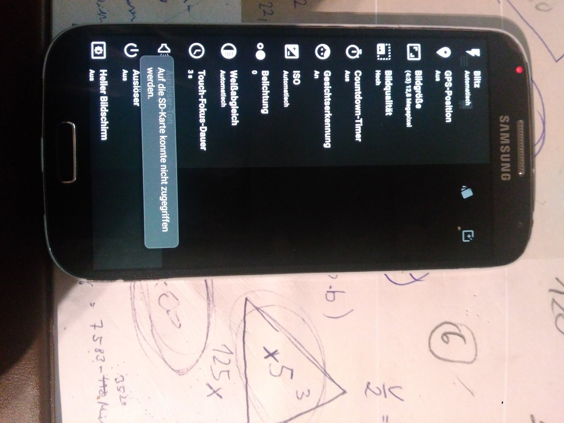

Hallo , habe noch eine Frage zum Rom.
Ich habe nun alles installiert und eingerichtet. Nur bei der Kamera ist mir etwas aufgefallen.
Wenn ich die starte bekomme ich die Fehlermeldung "Kann keine SD Karte finden"
Nun gibt es 2 Probleme:
1) Ich habe eine SD Karte im Gerät, jedoch habe ich diese nicht als reinen Foto Speicher eingerichtet sondern mit dem internen Speicher "verknüpft" Darum vermute ich das die Fehlermeldung kommt
2) Ich kann bei der Kamera unter Einstellunge keine Option finden, wo ich den Speicherort ändern kann :( Muss man das jetzt wo anders einstellen?
hey geh mal auf kamera und schieb mit dein finger nach rechts dann müsste ein menü auf gehen und da steht dann auch speicher drücks da drauf und dann kannst du aus wählen wo die fotos gespeichert werden sollen
[doublepost=1529700818,1529700414][/doublepost]du hättest die sd karte nicht als interner speicher verknüpfen sollen sondern als tragbarer speicher wie mann das jetzt rückgängig machst kann ich dir nicht sagen
a warte mal kopier mal alles was auf deiner sd karte ist auf den pc und dann formatier sie und dann tu sie wieder in dein handy dann kannst wieder einstellen wie du sie benutzen will
ich glaube so war das kann mich aber nicht merh richtig daran erinnern
[doublepost=1529701178][/doublepost]sorry du musst auf video gehen
Das mit dem Speicher verknüpfen habe ich absichtlich so gemacht, weil ich mehr Speicher wollte. Sonst hatte ich immer Probleme , das ich die Apps auf die SD Karte installieren konnte.
Die Option wie Du sie oben gezeigt hast, habe ich nicht :( Da habe ich schon nach gesehen :(
geh mal auf video
Auf Video das selbe Problem. Auch hier kein Eintrag!
Ich konnte das Problem jetzt lösen:
1) Habe die Kamera App beendet.
2) Dann habe ich die Speicherkarte rausgenommen und eine "normale" 2GB sd Karte eingelegt.
3) Danach die Kamara App wieder gestartet. Nun hatte ich auf einmal die Auswahl Möglichkeit mit dem Speicherort. Dann wollte ich internen Speicher auswählen.
Nun bekam ich die Fehlermeldung "Zu wenig internen Speicher".
4) Nun habe ich die Kamera App NICHT beendet und die Speicherkarte wieder auf die "original" verknüpfte Karte getauscht. Jetzt konnte ich internen Speicher auswählen - Jetzt funktionierts auch mit den Fotos :)
