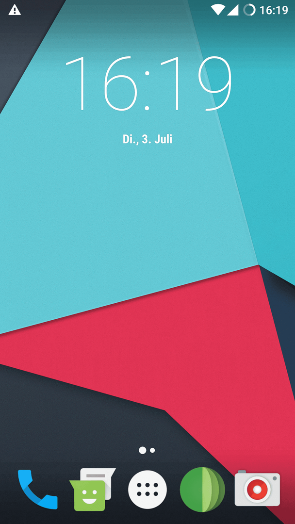

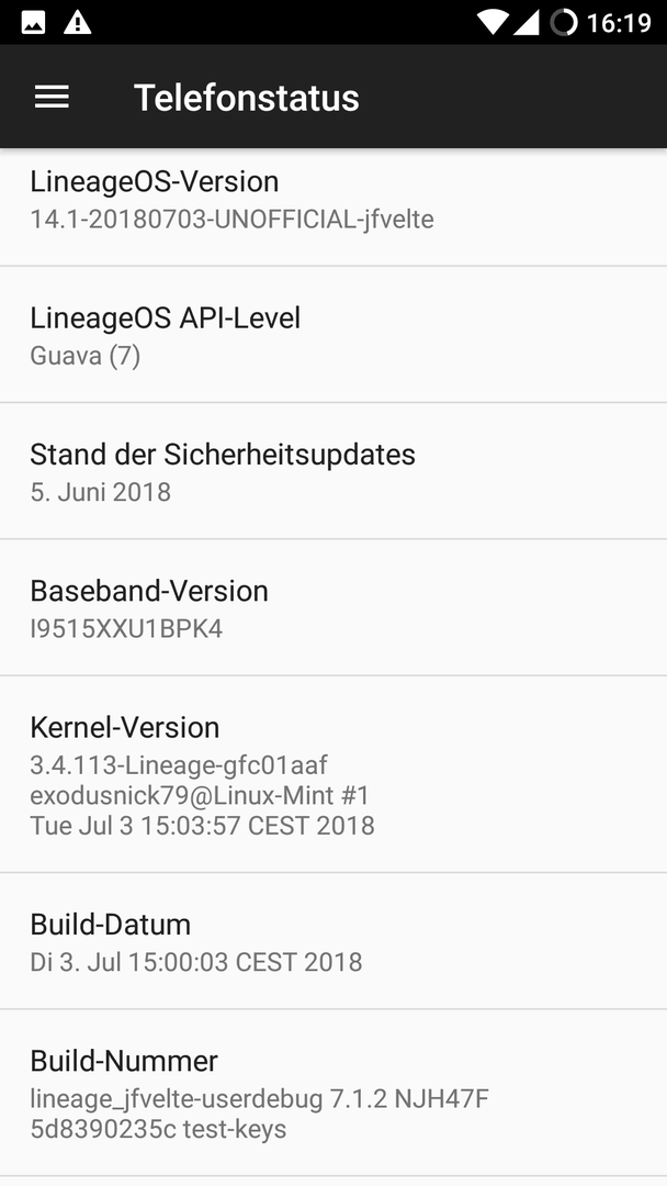

[doublepost=1530631854,1530628104][/doublepost]build 03.07.2018 über ota verfügbar ;)

sim karte wird wieder erkannt es gab ein Problem mit dem bootloader
