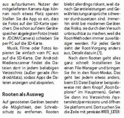

Ich löse das Problem seit jeher nach c't Heft 3, Seite 150 ff (falls vorhanden). Funktioniert einwandfrei.
@ Kai: Post #86 habe ich natürlich gelesen und mich auch daran versucht. Leider war ich damit ziemlich erfolglos ! Keine Ahnung woran es liegt, aber vielleicht fehlt mir dazu auch zu viel Hintergrundwissen.
@ponzelar: Online läßt sich die Seite (c't Heft 3, Seite 150 ff) leider nicht vollständig lesen, somit wäre ein Hinweis auf die Vorgehensweise nicht schlecht.
Ich hoffe so geht es: ab 1. Textblock mit "Nach dem rooten...", im 2. Textbloxk bis "...booten, fertig."
Reaktionen: Erwuss
Danke, danke !! Jetzt hat es nach gefühlten 100 Versuchen geklappt. Irgendetwas mit dem Root war nicht in Ordnung. Neu gerootet und schon klappt es auch mit der SD-Karte.
