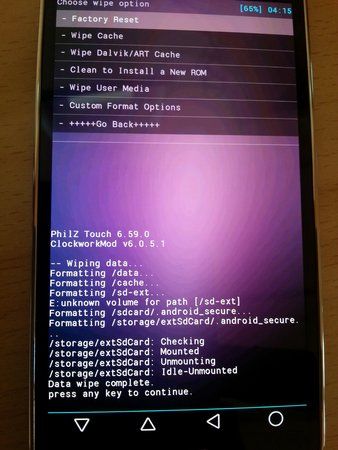

hat auch nicht gebracht. also ich habe wirklich zuerst die stock per odin geflasht, anschließend die recovery (sonst könnte ich ja kein nandroid backup machen) und dann im recovery per "install zip" die simple gx installiert (diesmal ohne wipe). --> wieder bootschleife (kurz samsung logo, dann schwarz und dann wieder von vorne)
weil es nicht ging und es auch schon egal war, hab ich nochmal wipe versucht, und da ist mir beim wipe folgende zeile aufgefallen (siehe auch screenshot):
e: unknown volume for path (/sd-ext)
diese zeile kam das letzte mal auch schon, liegt hier vielleicht der hund begraben? wie kann man das fixen?

Des kommt bei mir auch ist nichts schlimmes... wie lang wartest du beim booten ? Erster Bootvorgang kann wenn du pech hast bis 10-15 minuten dauern
