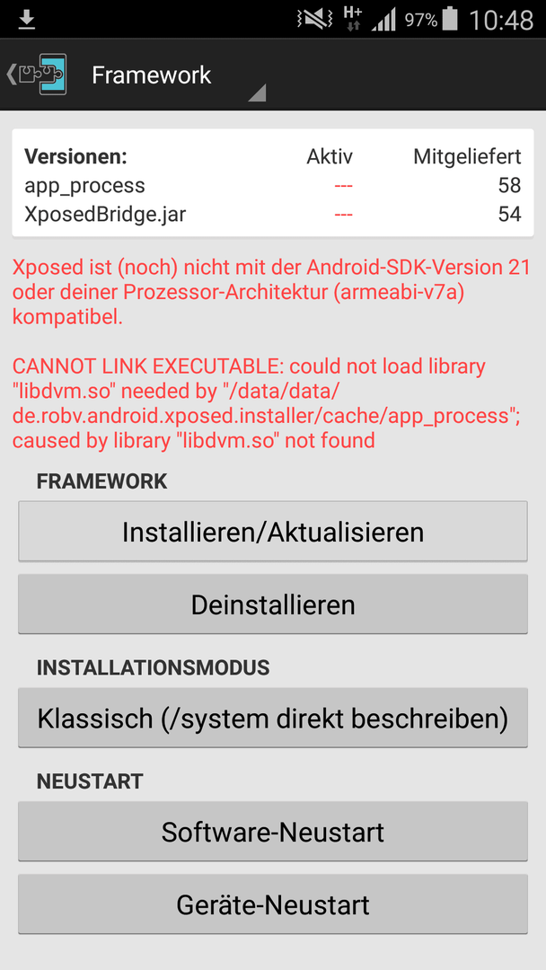

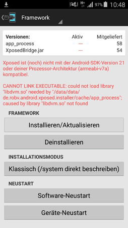

Habe denn Xposed installer runtergeladen, aber es kommt die Fehlermeldung Xposed ist nicht mit der Android sdk Version 21 oder deiner Prozessor Architektur armeabi-v7a kompatibel. Kann ich den trotzdem installieren oder brauche ich einen anderen installer?

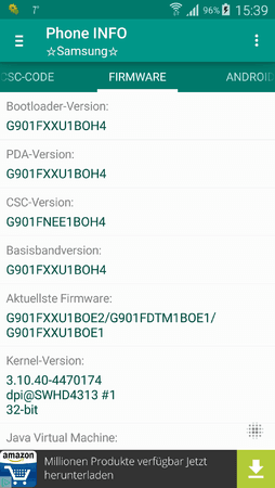

*update* Ich habe jetzt beide Versionen probiert. Sprich einmal cf autoroot mit der beigelieferten odinsoftware und einmal direkt die anleitung bei der simplegxgeschichte und bei beiden kam ein fail beim laden aufs handy. bei der simplegx war das schon bei philztouch recovery nicht möglich. ich habe immer noch die nordicversion drauf.
*update2* Fehlermeldung bei Odin ist dann meistens diese hier:
"<ID:0/004> Can't open the specified file. (Line: 2012)"
Es war auch schon einmal eine andere Linenummer.
Die Fehler Meldung heißt das du es entweder falsch eingesetzt hast oder die Datei fehlerhaft/beschädigt wurde !
Reaktionen: Android2003
Hm. Fast heißt falsch eingesetzt? Und die Datei fehlerhaft kann eigentlich nicht sein, da ich es ja mit mehreren schon probiert habe. Also verschiedene Recovery sowie verschiedene cf autorootsachen. Was kann ich da noch machen?
