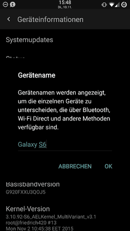

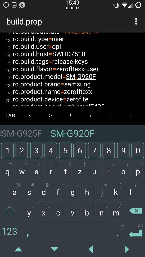

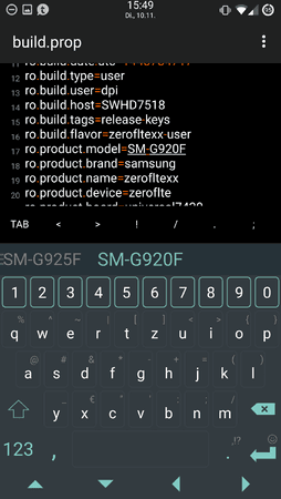

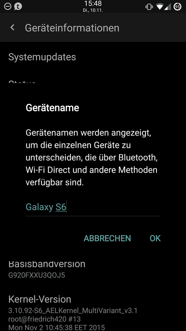

Ich habe mir die Rom nun auch mal geflasht und muss sagen die läuft echt 1a. Kein Ruckeln mehr und kein Hängen. War in der Stock Rom echt nervig. Nun ist mir aber aufgefallen, dass mein S6 plötzlich als S6 Edge gelistet wird. Habe ich das was beim installieren im Aroma übersehen oder den falschen Bootloader drauf? Ist das sonst irgendwie problematisch?
Stift.
Bei mir steht auf da auch was anderes: und zwar statt nem F nen K. Bisher konnte ich da nix nachteiliges feststellen.
Das liegt daran, daß der Dev die Edge Firmware als Base genommen hat. Hat i. d. R. keinen Nachteil, wenn es dich stört, kannst Du es aber einfach ändern.
Den Gerätenamen änderst Du, indem Du unter Einstellungen > Geräteinformationen auf "Gerätename" drückst, die Modelnummer indem Du die build.prop (liegt in /system/) mit einem Texteditor öffnest und ro.product.model anpasst.

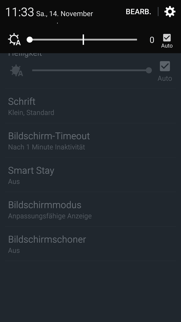

Ich habe eine Frage zu Helligkeitssteuerung. Ich habe diese auf Auto stehen und normalerweise, kann man diese über den Regler im Schnellstartmenü noch variieren. Beim verschieben des Reglers, bleibt die Helligkeit jedoch unverändert. Nur wenn ich es direkt im Menü "Anzeige" verändere, verändert sich auch die Helligkeit. Die beiden Schieber sind irgendwie auch nicht miteinander verbunden. Wenn ich den einen schiebe, müsste sich auch der andere zur selben Position verändern, macht er aber nicht. Ist das bei euch auch so?
