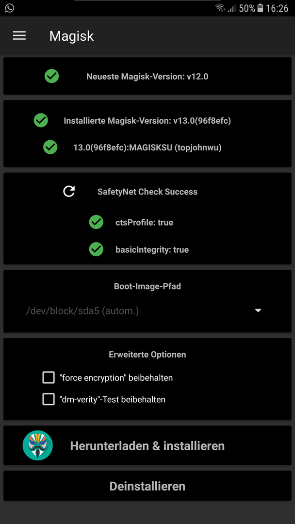

Also klappte..
1.Mit SuperSu Unrooten
2.Magisk 13 Beta Flaschen und bei Einstellungen bei Hide Häkchen setzen.
Funktioniert alles Grün!

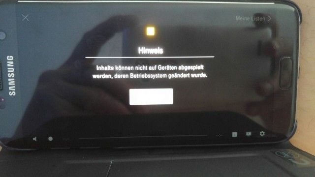

Trotzdem läuft Entertain TV nicht wegen der Änderung am Betriebssystem.:(
EntertainTV app kann nicht auf Gerät mit geändertem Betriebssystem gestartet werden.
Hoffte das es an SuperSu liegt dem ist wohl nicht so!

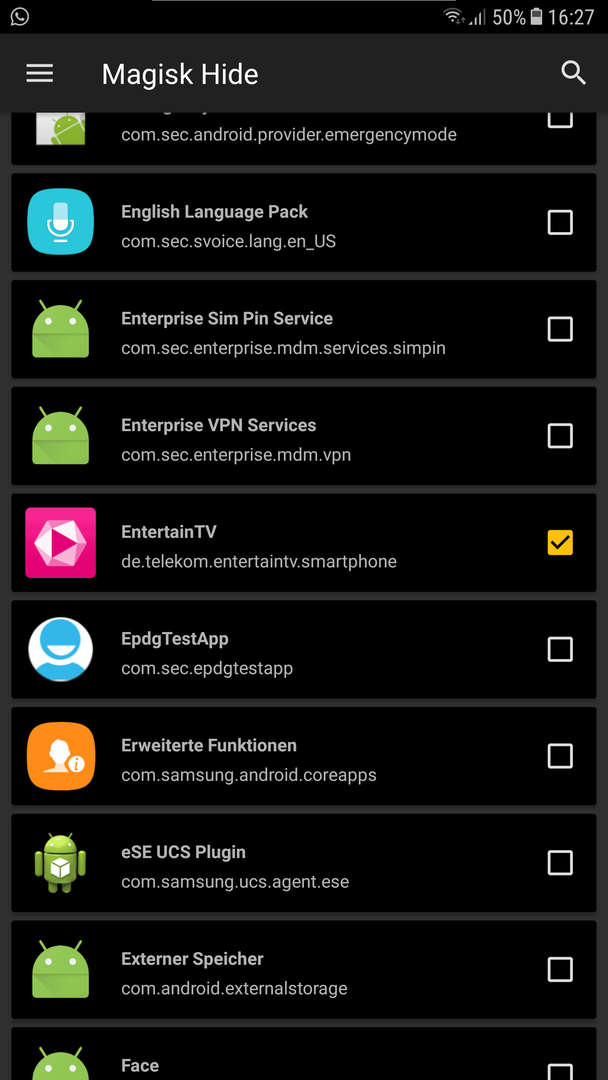

Hast du die App auch unter magisk hide ausgewählt??
Hab bisher magisk so eigentlich noch nie gebraucht..
Ja habe ich
Dann kann ich dir auch leider nicht weiter helfen.
